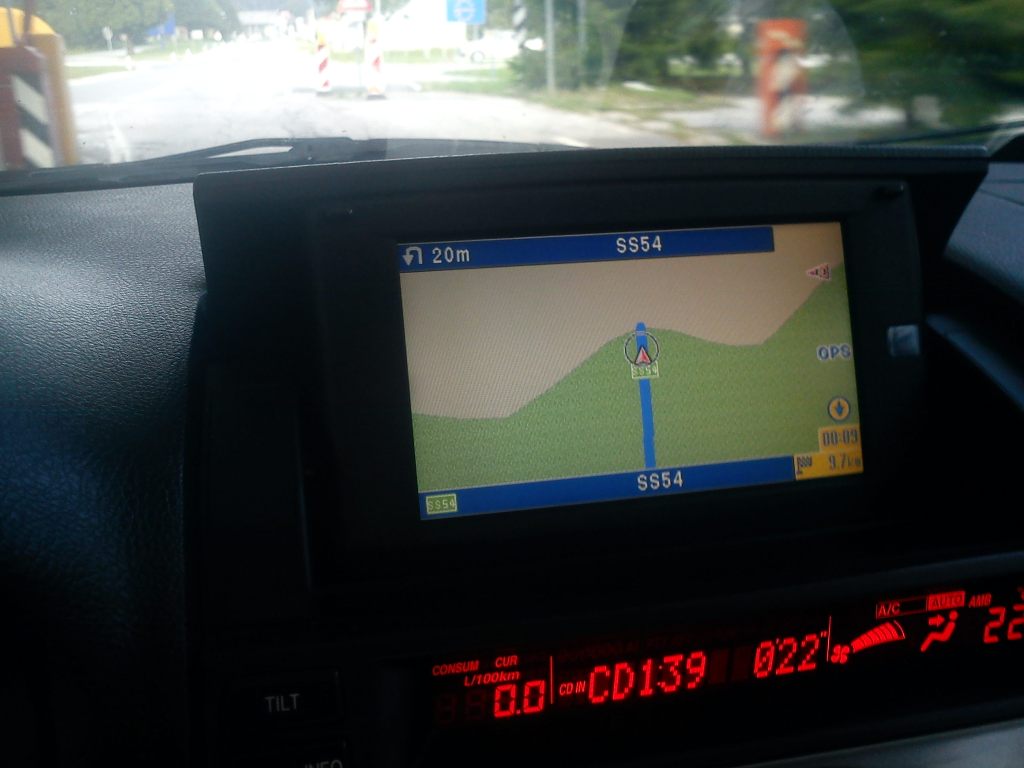

Pozdravljeni,
sem lastnik mazde 6 2003 letnik in me zanima kako je z navigacijo ali se to da uporabljati? Pise mi samo da vstavi cd ampak ni? ne prebere ali mora biti to kak?en original cd? Ima pa tudi usbpriklop vendar mi ga ne prime ali je sploh povezan z avtoradijem?
Matej
Zdravo!
Predvidevam da ima? identi?no zadevo kot jaz, se pravi original navigacijo iz letnika 2003, GT oprema (prilo?ena fotka)?
Meni zadeva deluje le na severu ali zahodu iz na?e Koko?ke gledano. SLO je v celoti nepokrita, prav tako vzhod in jug. <_<
?e ti Avstrija, Nem?ija, Italija, itd. kaj pomaga, ti z veseljem odstopim moj CD, ki ima karte da pokrivajo te dr?ave (se pa stanje nana?a na 10 let nazaj, ?al). :D
Glede USB te nisem dobro razumel, ker jaz ga nimam, o?itno ima? to nekaj dodatnega vgrajenega? :P
js tut nimam nobenga usbja :) in tut dvomim da ma tist usb kakr?no koli vezo z navigacijo, kve?jemu za muziko. Poglej ?e ma? notr v dvd enoti DVD (v sovoznikovem predalu) pa? tist srebrn "??it" dol potisni pa bos mel tipko za izvr?it dvd. pol bos vidu ?e ma? kej notr al ne. ?e ima? original DVD mislim da nebi smel bit problemov glede navigacje (pa? podprta sam zahodna EU pa ?e to so mape iz leta 2003, kot je reku ZMAJ).
Druga zgodba pa je z ne-original dvdji. js sm se trudo z navigacijami ki sm jih cukno iz neta iz leta 2005 sam mi nobena doma zape?ena navigacija ni delala...
Se pravi ne more? dati druge mape kot original iz leta 2003? Ta pa ne pokriva Slovenije. Sem mislil da se lahko nalo?i katero koli naprimer garmin, tom tom ali kaj podobnega pa? da kupi? navigacijo in in?talira?. Sam sicer nevem kak?no vlogo ima ta zaslon in dvd player ampak tudi filma mi ne predvaja notri, je to samo navigacija? Zraven imam usp priklop in AUX in priklop samo ne dela sem mislil da je na radio vezano pa tudi ni.
ja samo navigacija, in na njo pa?ejo samo SDAL mape, ki pa so podprte do leta 2005 in samo zahodna eu.. ne dela dvd film al kj podobnega, tist ekran je samo za navigacijo.
dej sliki tist usb pa aux da vidmo o ?em se gre :) mislim da mas kak xcarlink oz podobno, ki je vezan na radio da lahko poslusas mp3je prek te napravce :)
@Matejko - da ne bo? preve? slabe volje, obstaja naslednja mo?nost improvizacije (v kratkem mi bo avtor spodnje teme zmontiral v mojo);
http://www.mazda-si.net/index.php?showtopic=8812&st=0
Tista prazgodovinska navigacija, ki jo imam trenutno, pa po zahodnih dr?avah skrbi bolj za zmedo kot teko?e potovanje. :zvizga:
