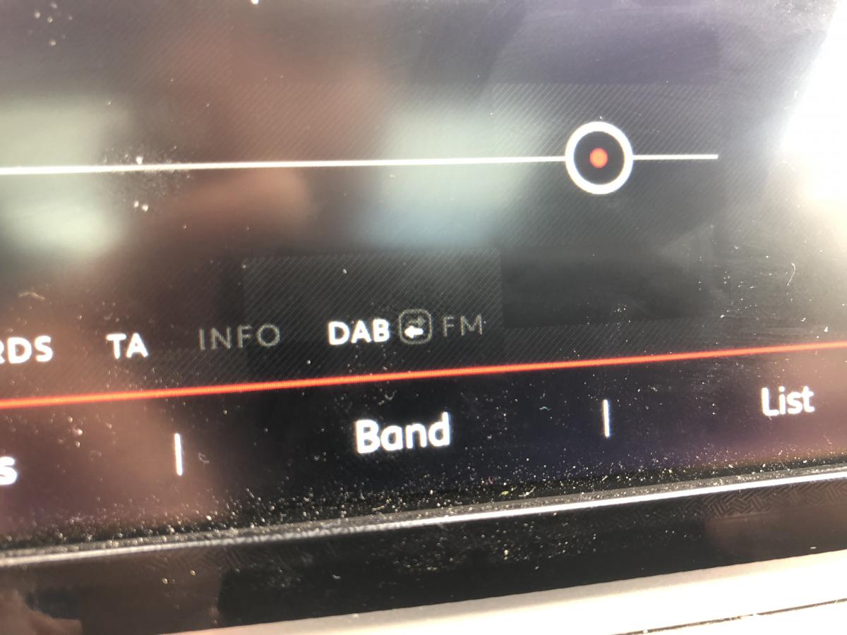

Ja to?no. To sem hotel povedati. Prvi film?ek je kako dobim prav posebej ikono ko so prometna, in lahko izklopim ro?no pa gre nazaj na muziko, potem pa ?ez nekaj sekund spet nazaj na DAB+
No roko na srce ?e poslu?a? radio je ?isto vseeno, ker bo? prometna poro?ila sli?al, bolj ma to smisel ko ne poslu?a? radia.
V bistvu tudi med poslusanjem radia je fajn, da se takrat poveca glasnost... Dostikrat imam recimo precej na tiho, ce se recimo pogovarjam s kom v avtu... in se ob prometnih porocilih glasnost pijaca... Pri prejsnji sestici (brez DAB+) je bilo to sicer dokaj motece implementirano, ker je ob signalu za prometna porocila za kaksne pol sekunde prekinilo in potem na povisani jakosti... zato prej sploh nisem imel vkljucene TA funkcije ... Sedaj jo sicer imam in opazam, da se takrat, ko imam na DAB+ postaji, ne zgodi nic... ceprav je funkcija aktivna ...
Ampak ja... kot pravis... bolj smotrno je, da deluje takrat, ko recimo poslusas glasbo iz drugega vira... takrat pa itak pobere iz najblizje postaje prometna porocila, ce nazadnje nastavljene postaje ni ...
Skratka kot ka?e ima vsaka znamka spet svoj standard prikazovanja in upravljanja - oziroma vsak tip infotaimenta.
zahvaljujo? tej temi sem ?ele danes dojel kako dela moj radio :rolleyes:

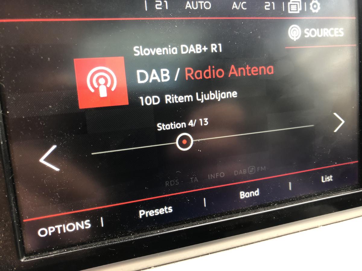

Ja res je posebej DAB 'poglavje' oz BAND na radiju in ta je izklju?no DAB

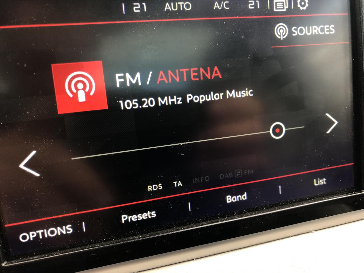

Ima pa tako kot sem rekel FM Band sposobnost preklapljanja med DAB in FM, torej vsaka postaja ima FM, in ?e je kje pokrita tudi z DAB preklopi, smiselno - no in zato delajo tudi TA, tudi ikona ponazarja s pu??icam kje smo na FM ali DAB
Bom pa zdaj probal sedaj kako je z TA ko je stalno na DAB Bandu, a nekako ne vidim smisla da bi sploh imel na temu, ?e mam 'avtomatsko' zaznavo
Jaz sem tudi pogruntal, da je dejansko res to, da je Radio 1 tisti, ki je krivec za prekinjanje... Danes sem po Ljubljani poslusal nekaj casa Val202, pa potem Radio Center in Rock radio... in je bilo brez kakrsnekoli prekinitve... ko sem dal na Radio 1, je kmalu zacelo prekinjati...

Zato pa pri meni dela stalno na FM in nikoli sam ne preklopi, ker bi potem prekinjalo. S to 'avtomatiko' pa dela samo nikoli se tista ikona ne v?ge...res majo slab signal, oz nekaj ne ?tima.

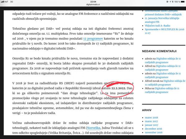

Bo... Menda je zaenkrat pri nas planirano, da se FM zacne ugasati 22.2.2022 ... ponekod po Evropi so ze pohiteli ... Norveska je recimo kot prva drzava na svetu ze v letu 2017 zacela z izklapljanje FM oddajnikov ... in je menda do konca lanskega leta tudi izkljucila FM oddajnike ... >> http://radioskiftet.no/en/

Hja na na?i strani za DAB pi?e da FM ostaja.... :huh:
  dne 11. 5. 2018 ob 18:59 je jures napisal:
Na kateri ?nasi? strani? Na tistem linku, ki sem ga ze prej dal pise ravno o tem ?mejniku? 22.2.2022 ;)
Zdaj ko sem po pol leta nasel DAB band, opazam tudi kontra, ko na DAB zgine signal preklopi na FM, da ne zgine radio. Indikator desno spodaj. In evo v meniju to funkcijo.
Tako da je cisto vseeno kaj poslusam FM ali DAB, ker avto da na tisti signal ki je, in s tem tudi na DAB delajo TA.
Tega FM-DAB follow-up recimo Mazda nima... ali pa se nisem nasel :) ...

Pri zadnjih 32 urah konstantne uporabe ugotavljam:
+ slovenski DAB nese vse do Benetk
+ TMC dela tudi z njim (seveda ne v Sloveniji), govorim o prometnih informacijah v navigaciji (tisti osnovni, ker jaz imam ?e naro?ene Citroenove preko interneta). Torej ?e prekintem HS na telefonu deluje TMC in to preko DAB
+DAB je zelo velik plus za Italijo, kjer se druga?e postaje zme?ajo na vsakih 5km, s tem pa je ena postaja poslu?ana od Benetk do Torina
- vsak 100m tunel prekine signal.....s tem da pri meni avtomatsko vr?e na FM, a bistvo je da to ?e ni urejeno, 5m v tunel pa zgine
