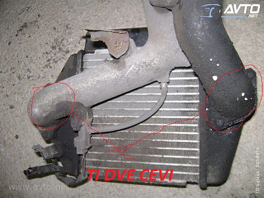

jaz pa imam pri svoji Mzadi te?avo z INTERCOOLER-jem, in scer je po?en in mi kaplja ven olje.
Zanima me ?e se data tiste dve cevi ki sta priterjeni na intercooler odmontirat, saj druga?e se intercoolerja nebo dalo zavariti.
Mehanik mi je rekel da ti dve cevi se neda odstranit, samo jaz mislim da se mora saj sta priviti z vijaki.
V prilogi sem ozna?il sliko kateri dve cevi mislim.
Prosim za ?imprej?ni odgovor
Seveda se da. Sem imel isti problem 2 meseca nazaj in smo ga uspe?no re?ili. Pri meni je bil IC po?en samo pri desni cevi (in to zgoraj in spodaj) na tvoji sliki. Ob tem sem zamenjal ?e tesnilo, ki stane na servisu skoraj 10?. Pomoje se mehanik boji od?raufat cevki, ker lahko zadeva hitro po?i, ker je aluminij, je potem z IC konec. Tudi pri meni je rekel, da upa da bo ?lo in je hvala bogu ?lo :) Druga?e je pa na servisu cena popravila okroglih 100?.
Pri M6 so na poobla??enih servisih menjali intercoolerje pod garancijo za skrite napake, meni so ga zamenjali, bi bilo za preveriti, ?e servisira? avto na poobla??enem servisu. Cena novega ... :angry:
