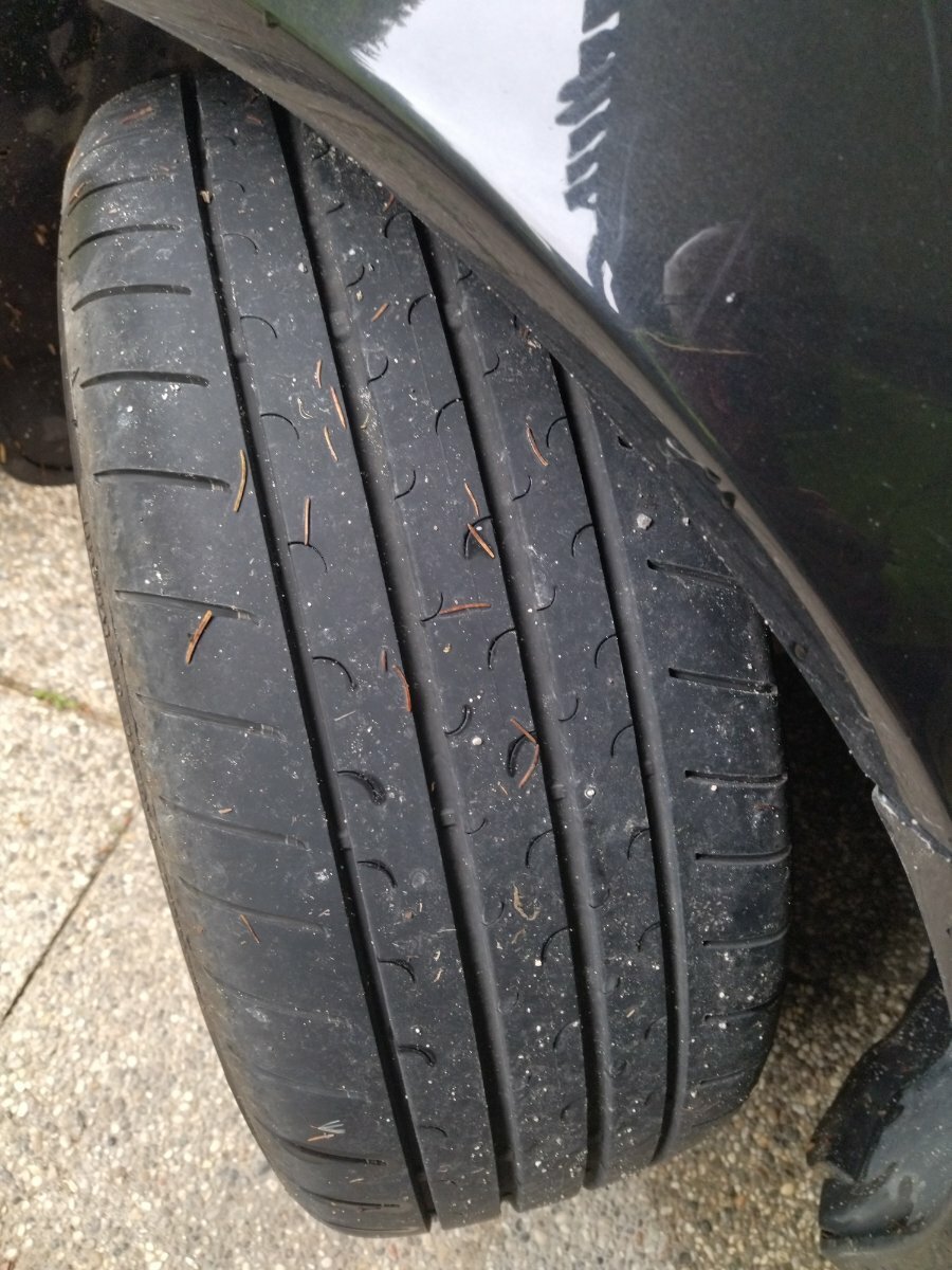

Si želim gume čimdalje ohraniti takšne. Danes testiral ovinke pri višji hitrosti in popolnoma mokrem cestišču, sem bil impresioniran k zmaj
