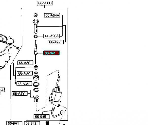

Antena na mazdi 626 2000
Verjetno je antena bo?na.
Tapeto mora? vzeti dol, zunaj od?raufa? matico, ki dr?i anteno, potem od?raufa? tudi spodnji ?rauf pod motorjem antene, odklopi? konektor in cevko in to je to.
?e pa ?e ima? nov teleskop pa ne rabi odklaplat ampak samo spusti? starega ven in novega not.
sestavnica od 626 Karava GW
