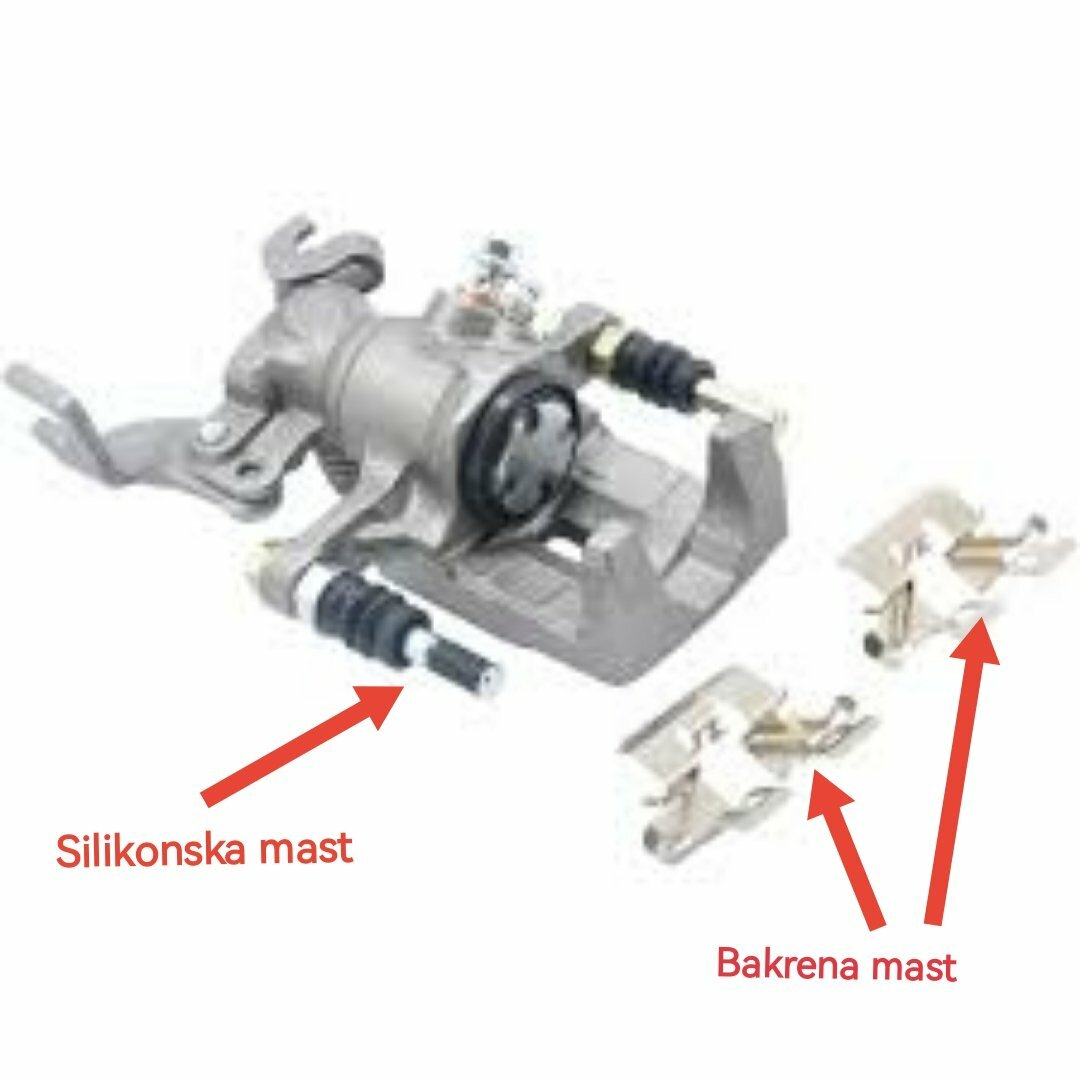

Pred eno uro je Scr3am napisal:
Vodila naj nebi mazal z bakreno mastjo, ampak s silikonsko mastjo katera je namenjena prav za vodila. Jaz jo imam od trw. Jaz z bakreno mažem samo utore ploščic in pa zadnjo stran ploščice kjer batek pritiska. Tudi jaz vsakič ko menjam gume še čeljust razderem in vse spucam, ter namažem. Očitno je kljub temu zaštekala. Je pa v večini problem točno ta mehanizem za ročno, katerega si omenil, saj največkrat ta zašteka in ne spusti ploščice popolnoma.
Jaz sem mislil na ta vodila zavornih ploščic (plehek). Tega in rob ploščice ki drsi po tem vodilu vedno mažem z bakreno mastjo.
Vodilo zavorne čeljusti pa mažem z silikonsko mastjo. Saj to sva enkrat že predebatirala, te paste😉
Je pa čudno da ti je kljub čiščenju in mazanju zaštekala. Hmh, pač Mazdina "premium" hiba🤪😁

@Scr3am sem mislil da ti je batek zaštekal, ker ta vodila se namažejo z bakreno mastjo in tako ne morejo štekat. Bat pa ponavadi zašteka ko zarosta no ali pa zaradi rje spusti olje.
Zadnje čeljusti me zanima če se jih da sploh doma obnovit, glede na to da imajo vgrajen mehanizem za ročno. Ponavadi vsi menjajo za nove. 🤔

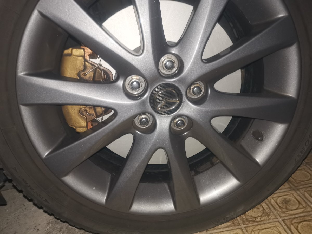

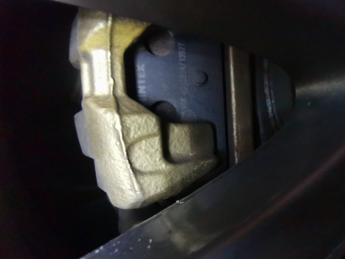

Pri meni (moram potrkat po lesu), zaenkrat še na nobeni Mazdi niso zaštekale zadnje čeljusti, je pa res da jih vsako spomlad ko mejavam gume, očistim in namažem.
Aja, pri moje zadnje ploščice (Mintex) po malo več kot 4letih še niso zarostale😎
