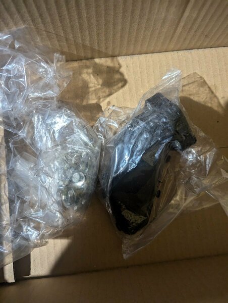

Cedilo karteja Cena 20€ rabljeno cedilo karterja brez tesnila Cena 40€ Novo zapakirano cedilo karterja Vijaki za karter 15€

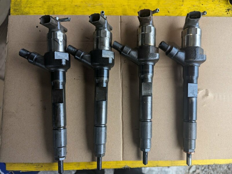

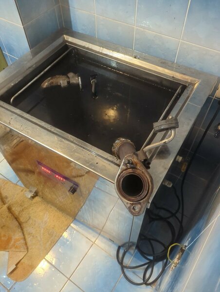

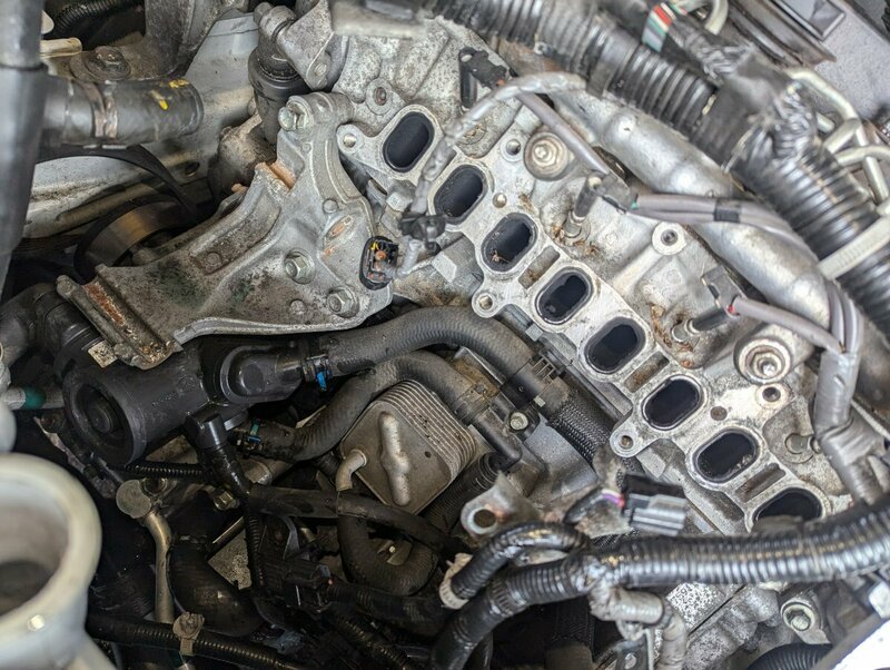

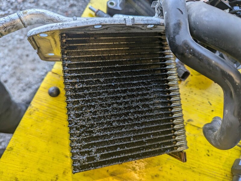

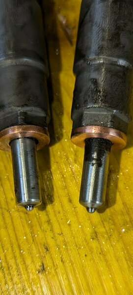

Ene par odkritih težav s tem motorjem Zabit sesalni kolektor in ventili (ni tok hudo k na 2.2), ker ima hladni egr za dpf filtrom(podoben sistem kot pri vw) Vodno hlajen intercooler zamašen je tako krhek da priporočam uporabo ultrazvočnega čistillca. (zamaši ga zaradi egr ko spustiš gas loputo zapre in plini nazaj usekajo v hladilnik. Težava z injektorji primerjava slabega injektorja in dobrega( dober je na desni strani) očitna razlika v luknjah. Zamašen dpf filter, so ga injektorji tok polival d gani dohajal pucat. Rešitev pranje v ultrazvočnem čistilcu.
- 1 odgovor

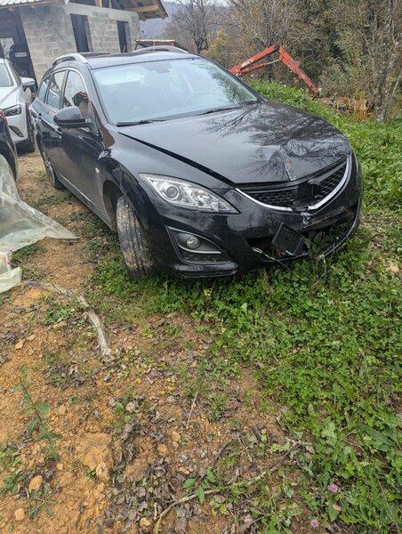

Prodam mazda 6 cele desna stran pa spredni konec poškodovan, motor prodan Imam pa motor ki ima zanič spodn del. 2010 facelift Bose Gretje sedežev RVM. Kontakt 041809129 klic ali sms Use dni od 7:00 21:00 ostalo sms
