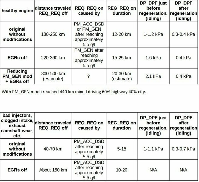

  1. Če delaš full kratke relacije ja drgač ni potrebno ( ko se dela EGR off treba tud adblue off pa spremeni se režim regeneracij, po egr off ni več odvisno od gasa ampak ko je dpf poln sproži regeneracijo. Pred EGR off jo sproži kokr se mu zazdi d je najbolš 50-100% zabitosti)

  9. Potrebujemo solno kislino 20% 1l (zmešamo jo z 3l vode) Visokopretočno črpalko 100l/h+ (jaz nimam tok močne črpalke ampak 100l ekspanzisko posodo za hidrofor, za moment dosežen ogromen pretok) Fajn je če je pred čiščenje narejena prisilna regeneracija da seje zgorijo in da ostane samo pepel. Najprej odstranim use senzorje Nisem našel vijakov zamašitev luken od senzorjev(so od podvozja isti ko navoj senzorjev 😅) V DPF nalijem solno kislino počakam 30min in operem z visokim pretokom vode, prem toliko časa dokler ne teče čista voda Zmontiram nazaj in motor pustim v prostem teku 30min da se voda počasi posuši v filtru Po čiščenju ima tlak DPF 0.3-0.4kpa ( z EGR off, brez egr off 0.3kpa) toliko tlaka ma nov DPF), črnega izpuha ni tako da je DPF ostal cel PXL_20231202_120250779.TS.mp4

  12. Za bolšo porabo: kemično očistit dpf ( Po prisilni regeneraciji ne sme bit tlak višji od 0.8kpa idealno 0.4kpa) EGR off (po egr off pade poraba za 0,5-1l) Zabasan sesalni kolektor (potrebno peskanje z orehovimi lupinami) Posebi če je poraba proti 8-9 litrom Ko se use to postori more bit poraba okol 6-7 ročni automatik + 4x4 6.5-7.5 Odvisno seveda od vožnje

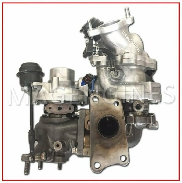

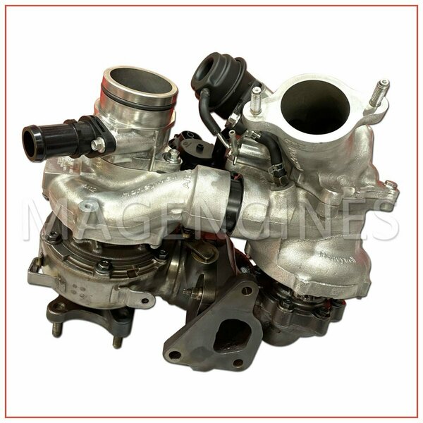

  15. Po mojih raziskavah so nasledni motorji: EURO 4 enaki (imajo samo različno kalibracijsko datoteko v ecu, ki so med sabo zelo podobne) Max varna moč na teh motorjih je 460Nm 200hp ECU calib: Začetne številke 125hp max boost 1.35bar r2aa... 163hp r2ab... 185hp max boost 1.6bar r2ac... EURO 5 129hp ima manšo turbino in precej več navora pri nižjih vrtlajih kot 125hp. Max varna moč 410Nm 170hp 163hp in 180hp sta enaka Max varna moč 460Nm 200hp 163hp poplnoma drugačna kalibracijska datoteka v primerjavi z euro4 Skyactiv D do 2018 Max varna moč 460nm 200hp 150hp in 175hp sta ista imata samo različne kalibracijske dadoteke v ecu Še slika turbine do 2018 Skyactiv D od 2018 ima nekaj spremeb ima dodan adblue tunerji navajajo max moč 500Nm 220hp Navadna odmična gred tudi na izpušni strani ( ne vrača več izpušnih plinov v sesalnem taktu) Spremnejna glava(izpušni kolektor ni več itergriran v glavo) Posodobljena olna veriga. Zmanšan pretok EGR (ne potrebuje več tolika pretoka ker ima adblue) Drugačen turbo poplnoma nova zasnova: Pri tej verziji motorja so šli pogledat nazaj na cx7 2.2 ki je že imela adblue. Menim da bo ta motor imel precej manj težav. Več napišem v prihodnosti

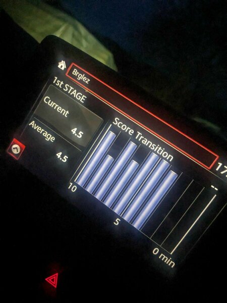

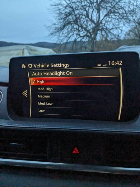

  23. Na mazdi 6 omogočen I-DM lahko se omogoči tudi na ostalih. omogočena nastavitev odzivnosti senzorja za dolge luči find my car ( ko pritisneš tipko 2x za zaklenit avto potrobi ) Applications - Vehicle Telemetry Transfer = računa kako lepo voziš meri G pospešek Applications - Driver Selection = izbira voznika Applications - i-DM računa kako lepo voziš glede na gas, premzo Door Lock - Unlock Mode sub-menu = dodatne možnosti zaklepanja Lighting - Headlight Off Timer Lighting - Interior Light TMPS off I-stop off I-elop off
