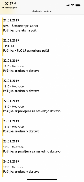

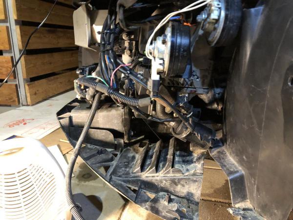

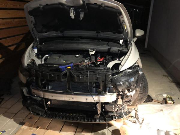

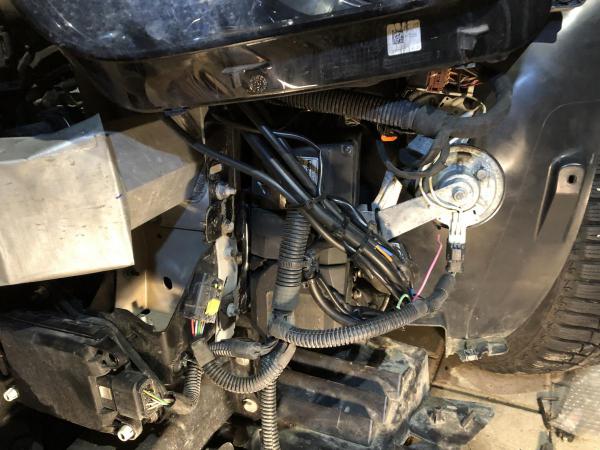

Webasto montiran, ni pa se prikljucen ker je tole bila 7 urna ginekologija, od tega 2 uri za odbijac. Noro kak sistem in na koliko mestih vpet. Ogromna razlika od prejsnjih avtov. Konzola predelana in vpeta na treh mestih, mam pa vse pripravljeno, cevi in kabli so ze avtu. Hupa je dala prostor webastu. En izmed razlogov da se nisem cist fertik pa je, da sem vseh 5 delov iz Nemcije dobil v 5h dneh, medtem ko vticnica za filat iz Gorice se ni prisla...postar se boji nasga klanca v snegu ali pa so res totalno zasedeni. Sem pa nasel original grelec, gre za tipicen elektricen bojlercek, valj skozi katerega gre voda, notri pa grelec. Bosta sedaj zaporedno vezana, original na ostaja na kljuc, tako da dual power
