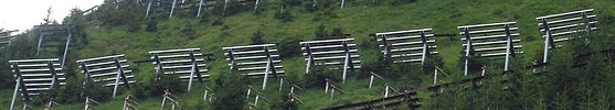

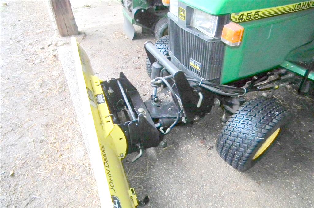

    Tvoja ?elja bo pa te?ko uresni?ljiva (???). Sicer si take re?itve lahko ogleda? na TEJstrani, vendar so vse namenjene za te?ja vozila in traktorje pa tudi cena je nekje v nebesih. V tvojem slu?aju bi morala biti precej la?ja izvedba od obstoje?ih. Plo?evina iz max. 2-3 mm plo?evine, ker je druga?e plug prete?ki. Zamete bo? pa? moral odrivati z ravno postavljeno desko in se vra?ati toliko krat kolikor je potrebno. Druga?e bo bolje, da na tem delu postavi? lesene protisne?ne ograje (take sem videl na mad?arskem), ker bo to cenej?a re?itev kot pa vlaganje v posebno izvedbo sne?nega pluga. Take so bile v?asih na stari cesti za LJ na vetrovnem ovinku pred Seno?e?ami.

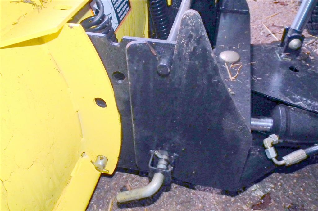

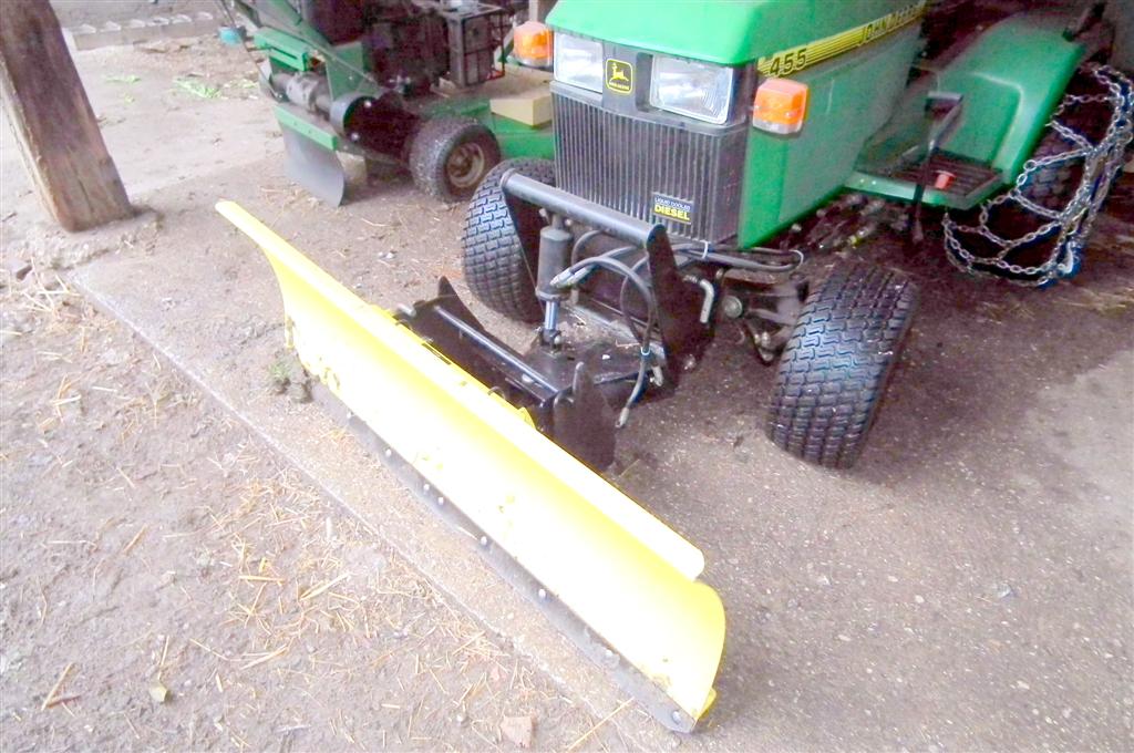

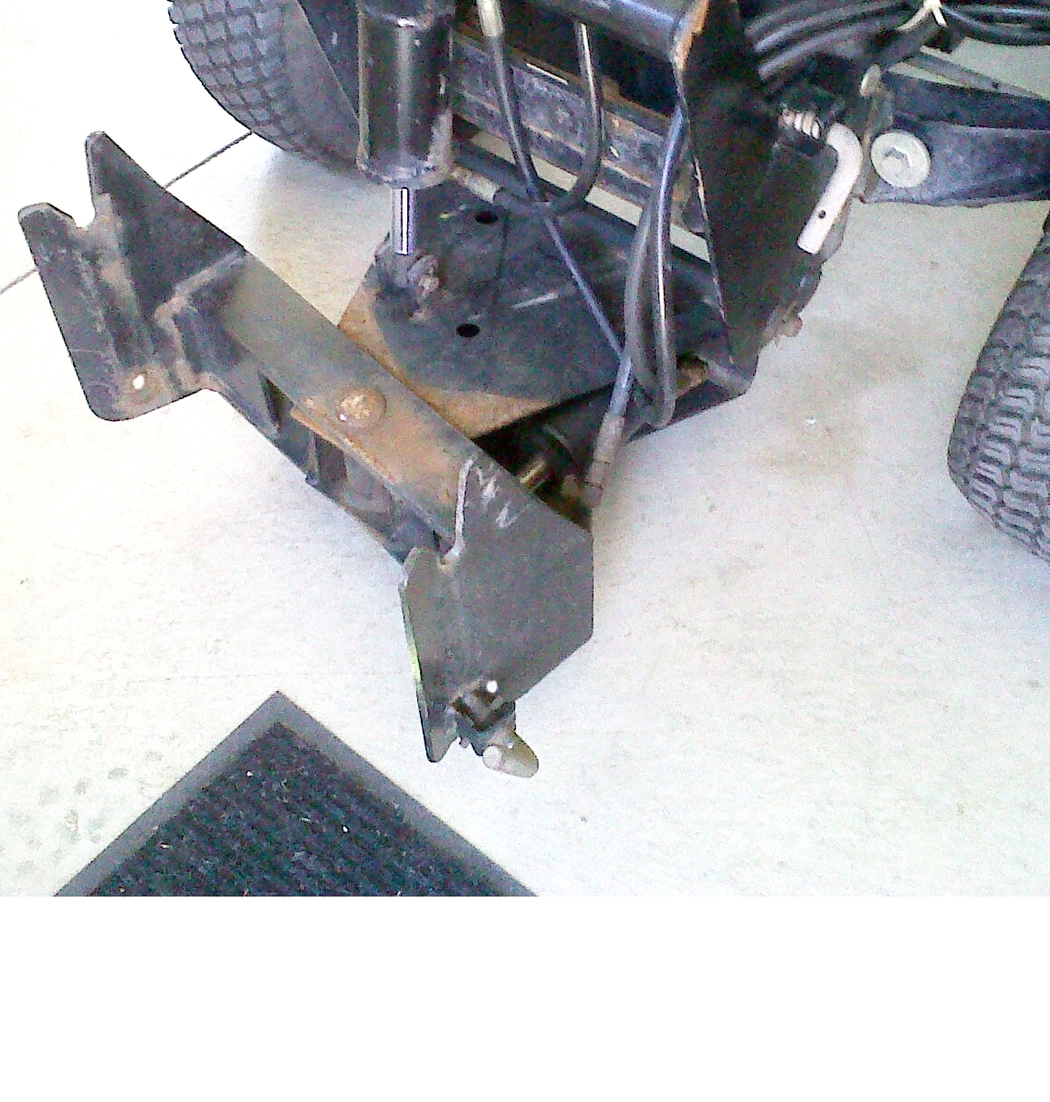

    mazda bt 50

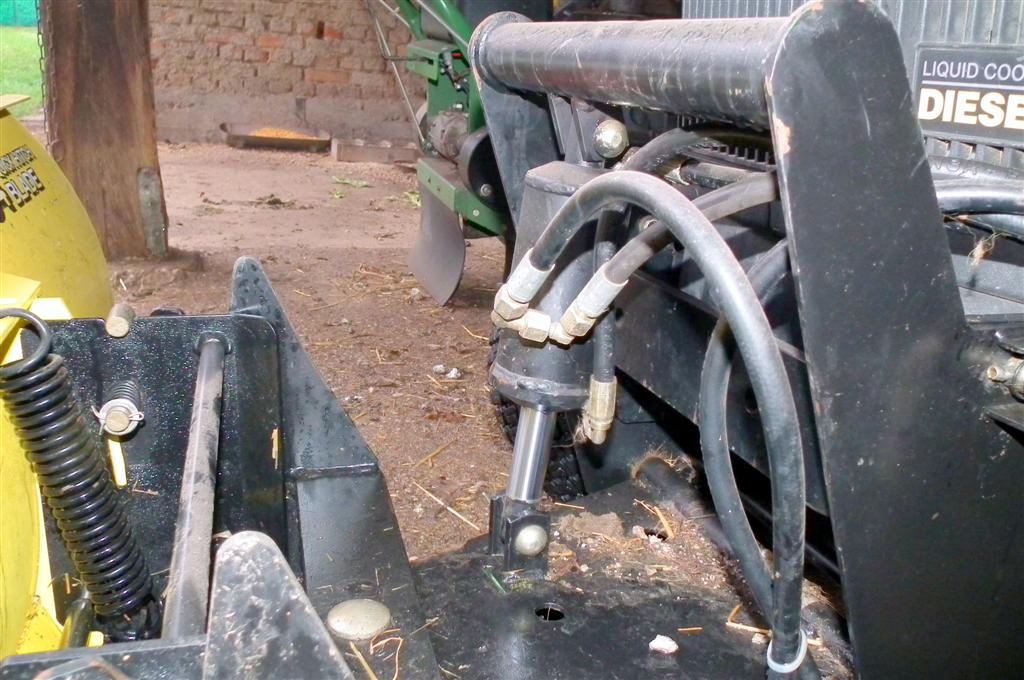

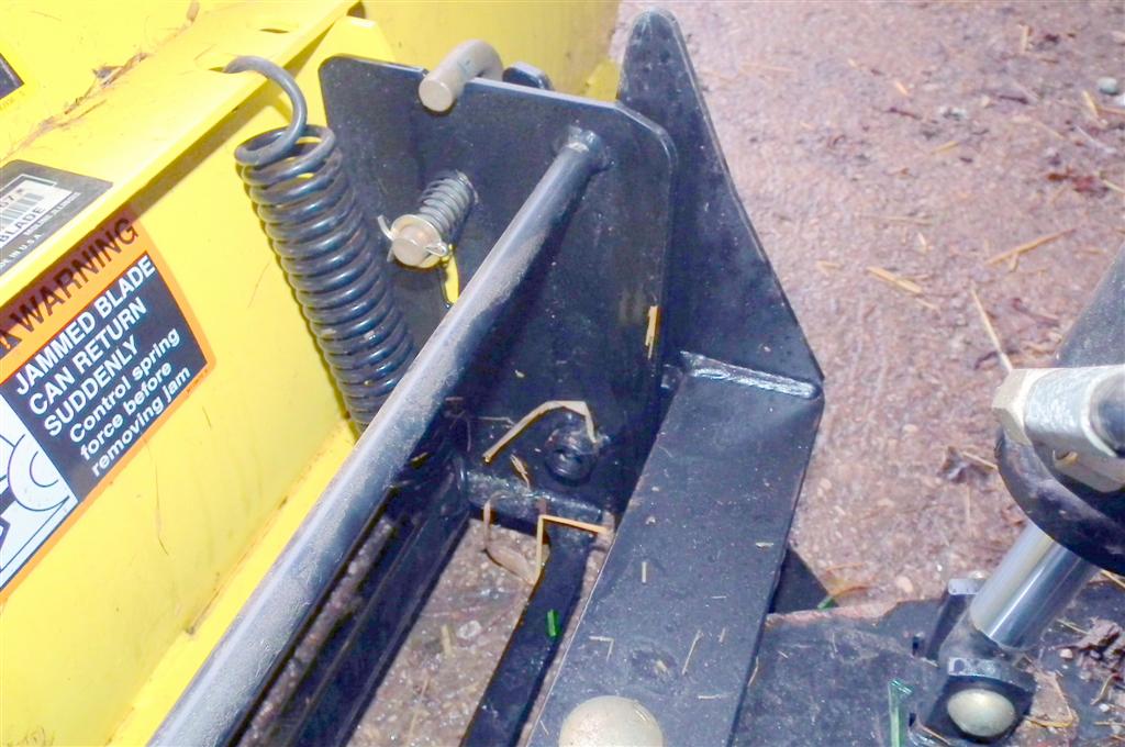

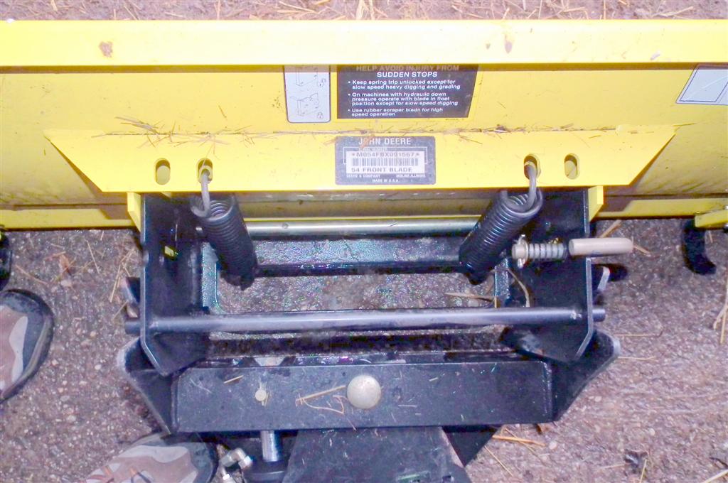

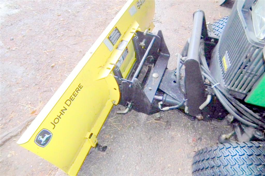

    V kolikor se bo? odlo?il za kako predelavo, ti podajam nekaj preprostih re?itev izvedbe priklopa na JD 455, ki lahko pridejo prav pri predelavi.
  21. Sirius

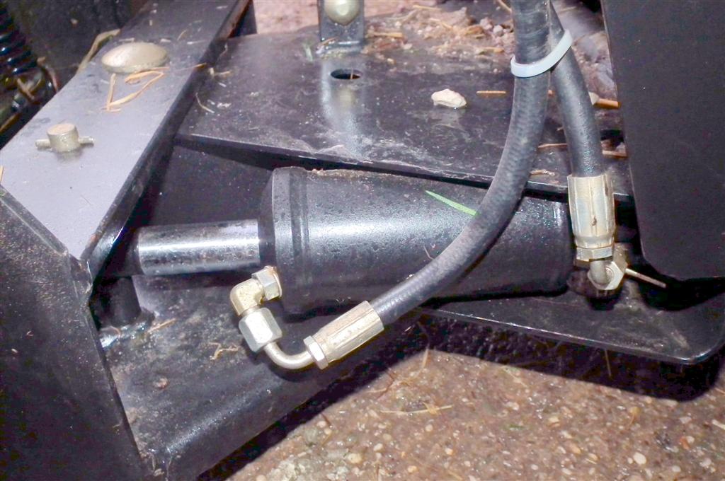

    mazda bt 50
    Ne rabi? tri izhode. Najve? kar rabi? je dva ventila za preusmerjanje h-olja. Vi?ino dolo?a vertikalni cilinder, nagib pa drugi cilinder, ki je skrit v trikotnem dvojnem nosilcu deske z leve strani (pove?aj sliko). Na prednji strani se vidi preprost priklop za desko. Na zgornji strani so "u?esa", ki slu?ijo za zahaklanje pre?ne osi na zgornji strani deske, spodaj pa se jo fiksira z dvema klinoma. Glede ?rpalke bi najverjetneje zadostovala elektri?na. Ne rabi? nobenega hlajenja, saj dvig in pomik ni delo, ki se opravlja non stop. ?e se odlo?i? za hidravliko, je najcenej?a kombinacija nakup ?rpalke od kakega citroena starej?e genarcije. ?rpalka zagotavlja pritisk 55 bar. Za hitrej?i dvig lahko uporabi? tudi hidravli?ne krogle, ki jih izkoristi? kot hidroakumulatorje, vendar bi se moral v ta sistem poglobiti in najverjetneje na koncu ne bo vse skupaj ratalo tako poceni, kot varianta z vitlom in kolesi, ki sem ti jih predlo?il. Bo?no nastavitev deske pa se naredi mehani?no s klinom za regulacijo kota deske, ki ga nastavlja? ro?no.

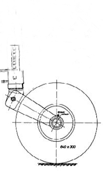

    mazda bt 50
    TU, v Novi Gorici lahko nabavi? kolesa razli?ne nosilnosti. Na hitro sem skombiniral sliko kako naj bi enojno kolo zgledalo.
  25. Sirius
    mazda bt 50
    Smu?ka: Na makadamu bi se mogo?e obnesla, ko je cesta zmrznjena. Ni pa vedno tako, zato se smu?ka zarije v cesto in s snegom odriva? tudi gramoz. Zato je kolo veliko bolj elegantno saj sledi cesti tudi, ko obra?a?, kar s smu?ko ni slu?aj. Kolo mora imeti zadostno nosilnost. Najbolje je, da nosi vsaj dvakratno te?o deske. Kolesa prodajajo v Merkurju in podobnih trgovinah. Imajo ozna?eno tudi nosilnost. ?e bo samo eno kolo, bi mogo?e bilo dobro, da je dvojno. Lahko kupi? samo dva vle?ajena kolesa, nosilec pa naredi? iz 3-5mm plo?evine. Raje naj bo mako bolj masivno kot, da se zvije.
