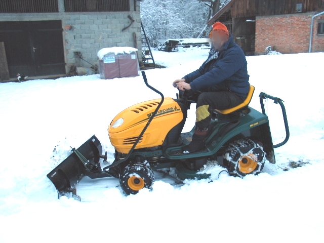

    mazda bt 50
    Na spodnji sliki se vidi modifikacija deske z vodilnimi kolesci. V originalu so namesto njih sani, ki se pa na makadamu ne obnesejo. Viden je tudi vzvod za ro?ni dvig deske. Sredinsko kolo se bo obneslo le v slu?aju, da se deska na nosilcu ne nagiba v nobeno stran, torej, da je vodoravno stabilna, v nasprotnem mora? dati dva kolesa.

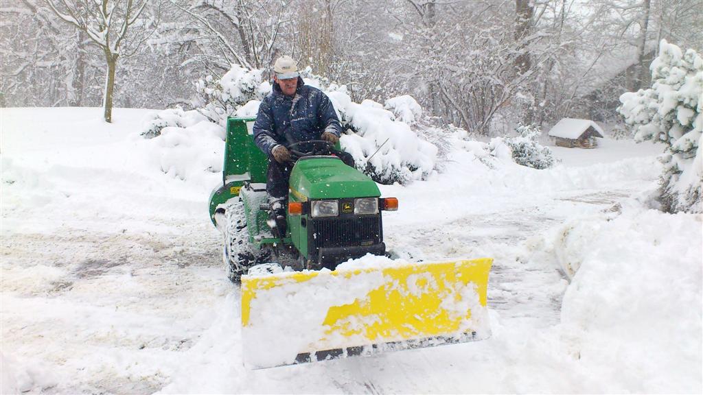

  8. Sirius
    mazda bt 50
    Ali pa nekaj takega: Ni BT-50, je pa JD455 - hidravli?ni pomik deske gor-dol, levo-desno. Ni AWD je pa RWD z blokado diferenciala.

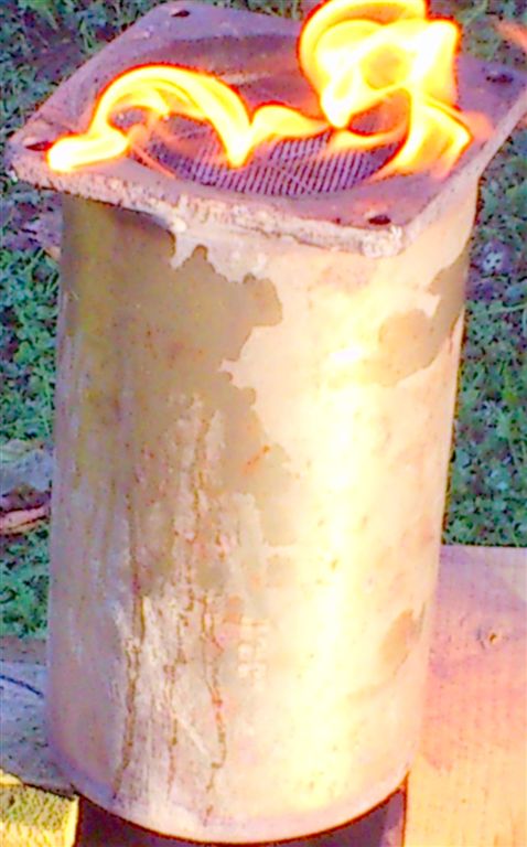

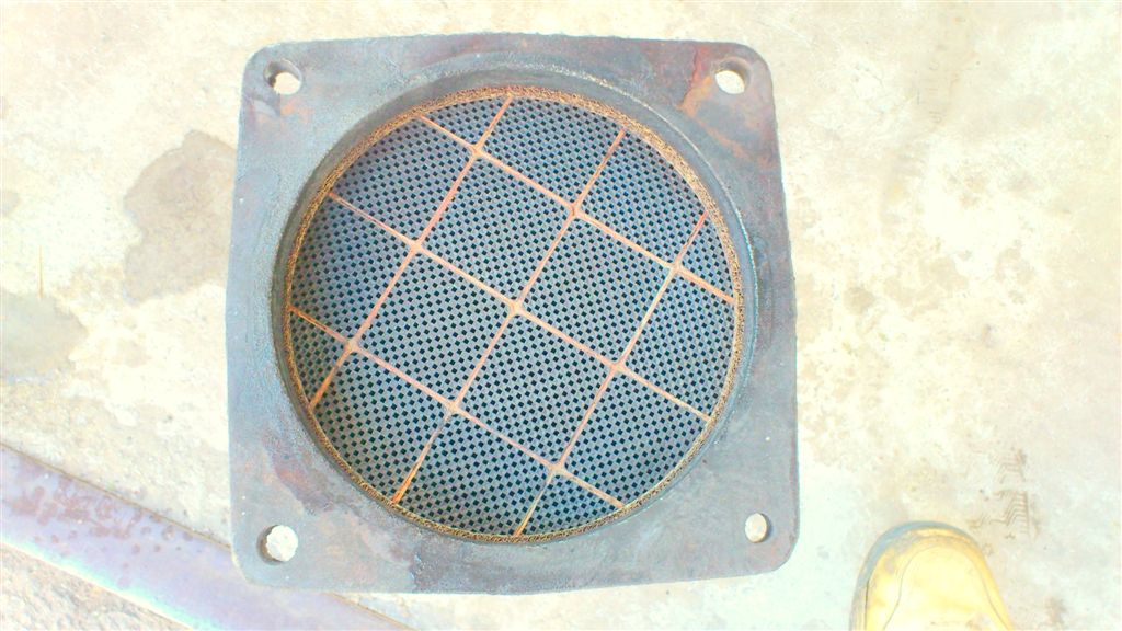

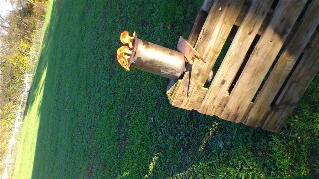

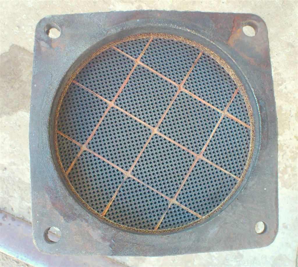

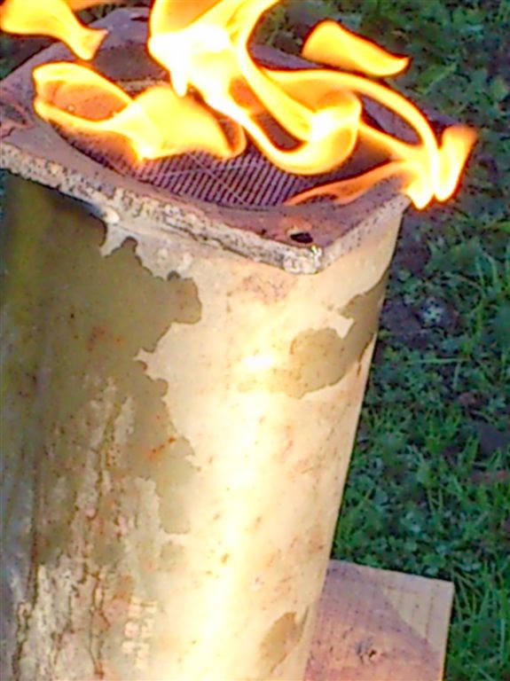

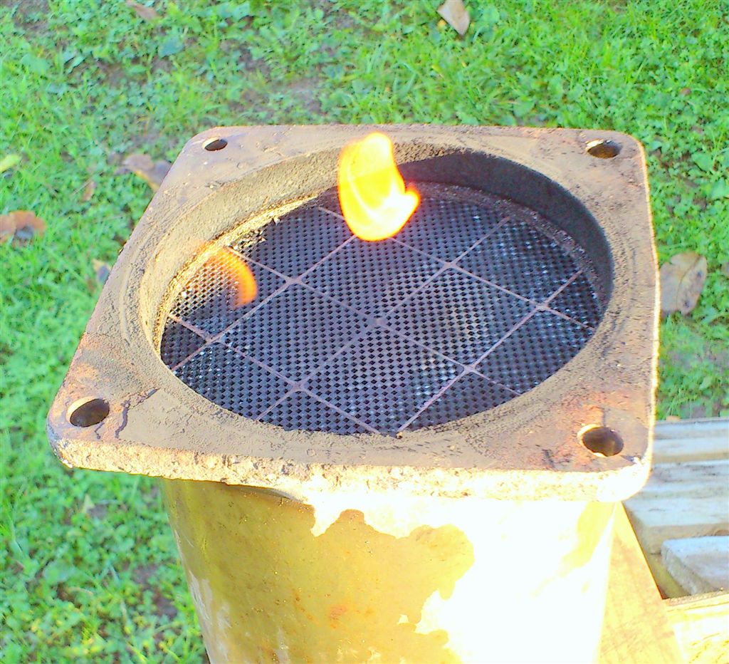

  18. Ste dokaj blizu, vendar ne popolnoma.FAP ima res poseben aditiv v posebnem 5 litrskem rezervoarju, ki se dozira samo dizlu, ki se preko posebne pumpe vbrizgava diektno v FAP. Ta aditiv dviga temperaturo izgorevanja dizla v FAP, da bi tako ?imve? saj zgorelo. Tudi FAP ima svoj proces regeneracije, ki traja dokler se ne dose?e ustrazna preto?nost filtra. Mazdin DPF pa se regeberira z bogatej?o me?anisco gorivo-zrak, tako da se del prihrani za zgorevanje saj. Od tod tudi pove?evanje nivoja olja, ker se del vi?ka goriva prebije preko obro?kov v karter.Do tu torej razlika. Pri nezgorelih delcih pa ne more biti razlike. Ti ma?ijo satje filtra in ob?asno ga je potrebno odstraniti in ne vidim neke razlike v postopku ?i??enja filtra. Zato sem tudi prilepil fotografije mojega ?i??enja.
  19. Na spodnjih slikah je viden delni postopek ?i??enja FAP filtra (PSA sistem)Filter sem odmontiral. Mora bito koliko toliko ohlajen. Pred demonta?o je deloval nekaj minut cca 800m vo?nje. Ponoavadi sem ga spiral samo z VAP-om. Tokrat sem se odlo?il za nekoliko druga?en postopek. Torej postavil sem ga pokonci in nato postopoma v njega nalival aceton. Pri tem sem bil pazljiv, ker je vhodni del filtra bil ?e vedno precej vro?, da ne bi pri?lo do samov?iga acetona (samov?ig na 465 °C). O zama?enosti filtra govori dejstvo, da sem postopoma vlil v FAP 1 l acetona, ki ni prispel na spodnjo stran filtra. Nato sem ga (daljinsko) v?gal in saje z acetonom so gorele kar nekaj ?asa. Nato pa je nastopil ?e postopek izpiranja z VAP-om. Dobrih 20 min je trajalo izpiranje in, da vidite koliko ?vepla in ostalih nezgorelih delcev je teklo ven. Izpiral sem toliko ?asa, dokler ni pritekla ?ista voda ven skozo vse luknjice. Zadnje izpiranje je potekalo nekje na 190.000 km sedaj pa je prevp?enih nekaj ?ez 230.000 km. Res je, da so bile to vo?nje prete?no na kratke relacije, vendar se je kljub temu nabralo preve? nezgorelih delcev. Prav zaradi tega sem po predzadnjem pranju zamejal ?rpalkarja pa po tem "testu" ni ni? bolj?e gorivo prima dizel od od max dizla. Torej, ne ?udim se zakaj se pojavlja toliko problemov z raznimo filtri trdih delcev. ?e nekaj slik: Tako, da glede ?i??enja filtra zgotnji avtor nima popolnoma prav.
