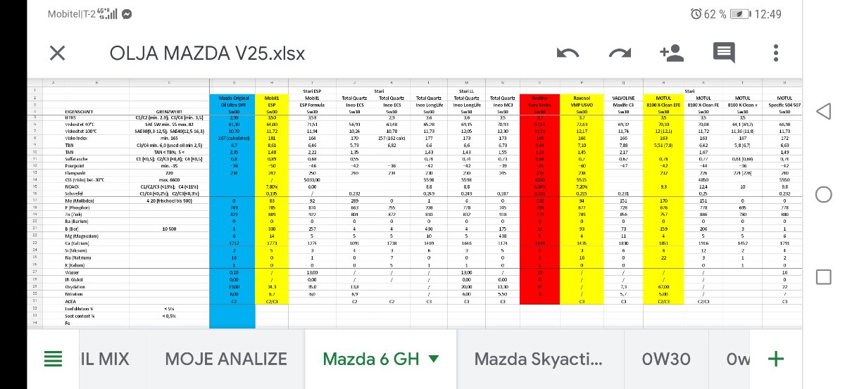

-Ravenol VMP 5w30 -Motul 8100 X-Clean EFE 5w30 -Mobil 1 ESP 5w30 Tudi Redline Euroseries 5w30 in Liqui Moly Molygen NewGen DPF 5w30 ampak spet dobavljivost in cena sta velik minus. Prva tri na tem spisku so top olja po sestavi in lastnostih, tak da izberi kateri ti je ljubši ali pa katerega dobiš cenej. P. S. : če koga zanima dokaj kvalitetno olje (vsaj po recepturi in lastnostih) za zelo nizko ceno je to Fanfaro OEM 6719 5w30, to je best price/performace olje. Čeprav dokaj neznana znamka, ki jo proizvaja SCT Lubricants, ampak je za to ceno težko dobit kvalitetnejše. Dobi se ga prek autodoc za drobiž. Sem ga imel namen nabavit ampak sem dobil Fuchs GT1 C3 Pro 5w30 po sindikalni ceni, zato gre naslednji servis Fuchs v avto. -

Viskoznost bi ziher dal 5w30, iz že znanih razlogov možnega mešanja goriva z oljem. Po vsej verjetnosti bi se odločil za Shell Helix Ultra 5w30, za to ceno top olje. Drgač pa po recepturi mi je privlačno tudi Ravenol DXG 5w30 ampak je dražje. Če bi pa omejitev bilo nebo, pa kak Amsoil Signature Series 5w30, vrhunske lastnosti ampak je dobavljivost in cena velik minus za normalno uporabo. -

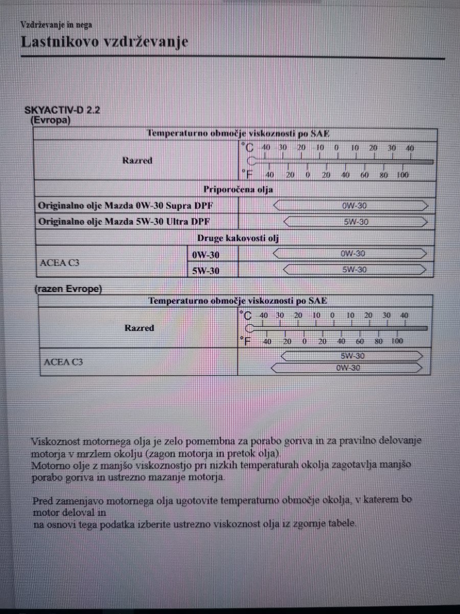

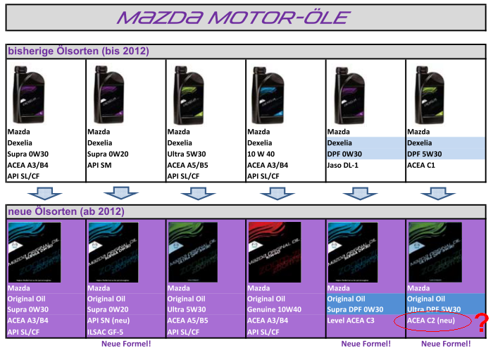

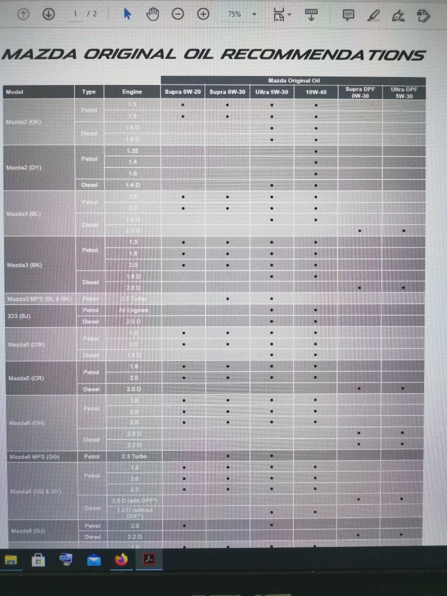

V servisni piše priporočena olja: -Mazda Original Oil Supra DPF 0w30 ALI -Mazda Original Oil Ultra DPF 5w30 ALI -Katerekoli znamke specifikacije 0w30/5w30 ACEA C3 Ja res je da je Ultra DPF 5w30 specifikacije ACEA C2, Supra DPF pa je ACEA C3, ampak to je vse zaradi znižanja ECO razlogov. Olja po specifikaciji ACEA C2 imajo znižano HTHS viskoznost, zaradi ekologije kao manjša poraba goriva. 0w30 olje po specifikaciji C2 pa zgleda bi bilo preredko za Mazdin motor, zato so za 0w30 priporočili ACEA C3. -
Katero olje?
Aless je odgovoril na frikihamster-ovo teme v forumu Tehnične težave, vzdrževanje in stroški
Brez zamere, ampak si napačno razumel navodila😉 V navodilih za uporabo imaš lepo napisano SkyactiveD priporočena olja, Supra DPF 0w30 in Ultra DPF 5w30. Ali bilokatere druge znamke specifikacij 0w30/5w30 ACEA C3. BTW. : Za ta stare MZR-CD motorje (R2, RF7J) je enako olje predpisano, so z letom 2012 odobrili enaka olja kot za SkyactiveD motorje. 😉 Glede 0w30 viskoznosti pa, kot sem že pred časov v tej temi napisal, ker iz večina Mazdinih analiz rabljenega olja vem, da Mazda zelo mešajo gorivo v olje, priporočam 5w30. Ker je gostejše in ima večjo rezervo v viskoznosti, če se 5w30 zmeša z gorivom je ponavadi viskoznost padla na nivo 0w30, in stem si še vedno znostraj specifikacij olja za ta motor kljub dodanemu gorivu. Če pa 0w30 zmešaš z gorivom pa pade viskoznost v rang 0w20/16 in si izven specifikacij. Plus tega ima 0w30 že v štartu slabše mazalne lastnosti, zato proizvajalci olj poiskušajo to pomankljivost omiliti z raznimi aditivi v samem olju(Molibden, Bor, Wolfram...). V glavnem ta 0w30,0w20,0w16....olja so razvita samo zaradi ECO, kao manjša poraba....za samo zaščito motorja pa niso najboljša. P.S.: Glede mešanja goriva z oljem pa četudi se ti na šipki ne dviguje nivo olja, imaš 100% nekaj goriva v olju, koliko točno pa lahko vidiš samo z analizo, za osnovno oceno pa lahko ugotoviš z Kapljičnim testov, ki sem ga tudi že objavil na forumu. -

Ok, Dajmo najprej malo razčistit za katero olje se gre, in napisat celotno ime olja, ker Mazdino original olje ULTRA ni enko kot ULTRA DPF!! Ker olja z imenom Dexelia DPF 5w30/0w30 z uvedbo Skyactive motorjev več ne delajo (od leta 2012) in se jih ne da kupit!!! Se pravi če si ti letos kupil mototorno olje DEXELIA DPF, pol si kupil ali zelo zelo staro zalogo ali pa ponaredek! Tudi v tistem dokumentu piše da je Dexelia discontinued. Novejše olje ki je nadomestilo DEXELIO se imenuje MAZDA ORIGINAL OIL Ultra DPF 5w30 in Supra DPF 0w30! To novejše olje je po recepturi in specifikacijah čisto drugačno kot stara Dexelia, zato tudi v onih dokumentih piše da se v Skyactive motorjih ne sme uporabljat. Dokument je bil aktualet v tistem letu dokler sta na trgu bili obe verziji olja, zdaj po skoraj 10letih pa Dexelie ne moreš kupit, ker se uradno ne proizvaja. Ko govorimo o novejšem Mazdinem olju, govorimo o MAZDA ORIGINAL OIL in treba je razlikovat katero vliješ v bencinarja in katero v dizla! Če se osredotočimo na olje za dizla, se mora biti olje MAZDA ORIGINAL OIL Ultra DPF 5w30 ali MAZDA ORIGINAL OIL Supra DPF 0w30. Se pravi za dizla je pomembno da piše DPF, ker če ne piše v imenu DPF je olje za bencinarja, kar pa je zelo slabo za dizla. Glede izbire ustreznega olja jaz vedno priporočam samo 5w30 zaradi mešanja goriva v olju, ki pokvari mazalne lastnosti olja, 5w30 olje pa ima malo več rezerve glede mazanja četudi je malo pomešano z nafto. Sicer pa sem v tej temi pred časov vse napisal katero olje in zakaj, vsak pa lahko uporablja kar hoče. BTW.: Ja olje za Mazdo dela Total in ni slabo, je pa to Mazdino olje narejeno za čimnižjo porabo, kar pomeni da je redkejše olje in na spodnji meji specifikacije 5w30/0w30. Pri tem pa vse pokvari da Mazde rade zalivajo gorivo v olje in posledično če je olje na sponji meji viskoznosti, ko se razredči z nafto pade viskoznost še nižje. Slabša viskoznost pa pomeni da je lahko večja obraba motorja. -
