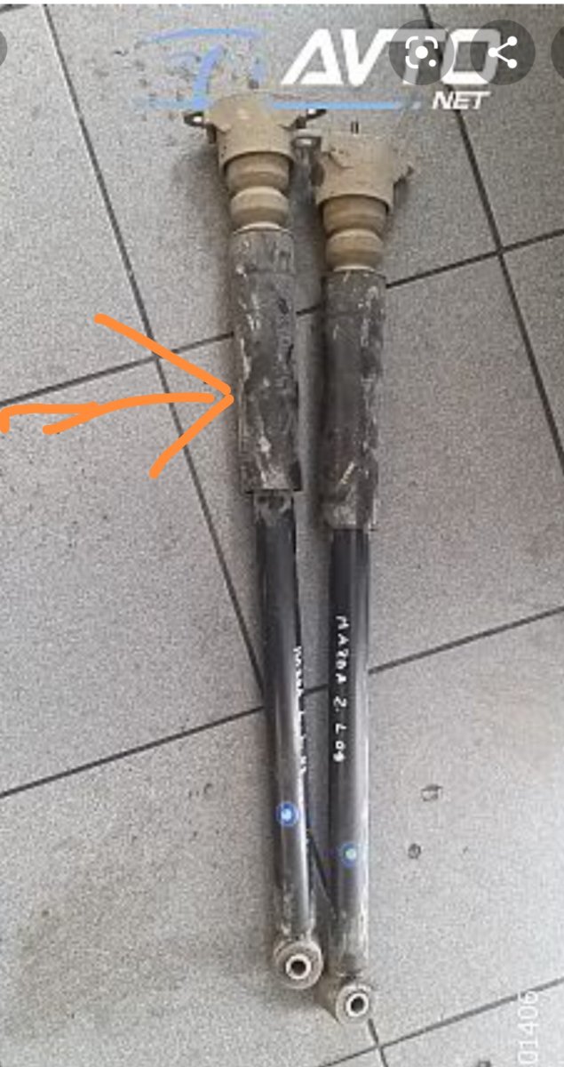

Nosilec zadnjega amortizerja Mazda2
Aless je odgovoril na svadreb-ovo teme v forumu Tehnične težave, vzdrževanje in stroški
Glede ropotanja pa je lahko dosti stvari in je to najtežje ugotovit kaj točno ropota. Največkrat ropotajo stabilizator štangice, včasih tudi vpetja izpuha če se strgajo one gumice. Zdaj na samem amortizerju, sem imel že primer na sprednjih amortizerjih da je ropotalo na zgornji šalčki kjer je gumica in puša, je pomagal silikonski sprej, je pa bil bolj tak kovinsko škripajoč zvok ko si stisnil dol avto da si obremenil in popustil amortizerje/fedre. Še en primer sem pa imel na moji M3 da je ropotalo odzadaj in sem komaj ugotovil, kriva je bila ena fedrca ki drži zavorno ploščico v čeljustih, tista se je odlomila in je ploščica ropotala. 🙄 Drgač pa za foro poskusi še ono plastično protiprašno zaščito na amortizerju malo podložit z kako peno, lahko ti tista ropota če več ni prav fiksirana. -
@SpEkTrja@SpEkTrja vsako kolo ima svoj abs senzor ki meri hitrost. In če sta recimo na sprednji osi obe gumi napumpani na 1bar, ti ne bo javljalo da so premalo napumpane, ker je hitrost levega in desnega abs senzorja enaka. 😉
@svadreb @godlike Menjava zadnjih amortizerji amortizerjev je dokaj enostavna, jaz sem menjaval na M3 ki ima enako vpetje zadaj, prvo spodaj odpustiš en šrauf, in nato dva na zgornji strani ki držita amortizer. Pri meni se je en zgornji odtrgal ker je bil čist rjav🙄, zato sem porabil malo več časa ker sem moral povrtat in dat nov vijak. Drgač je za kake pol urce dela. -
