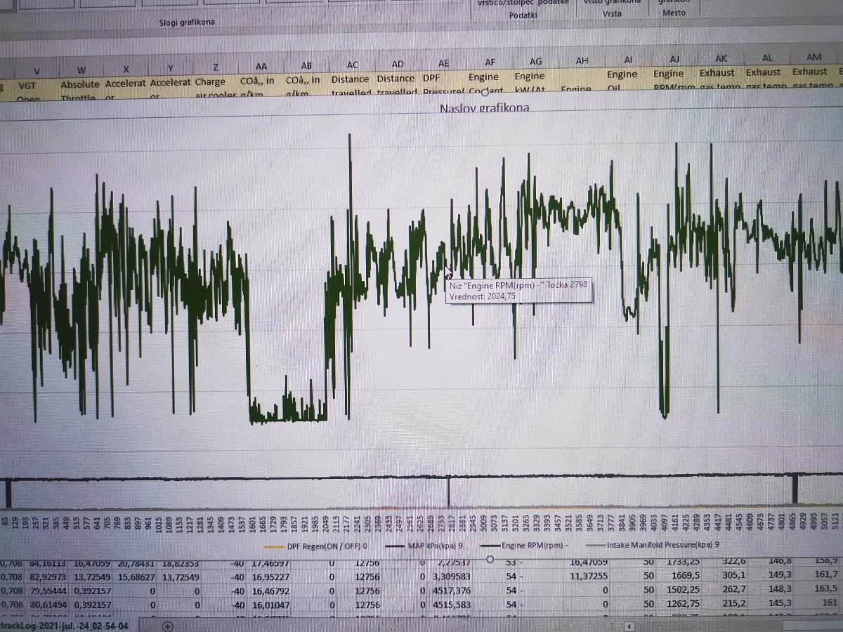

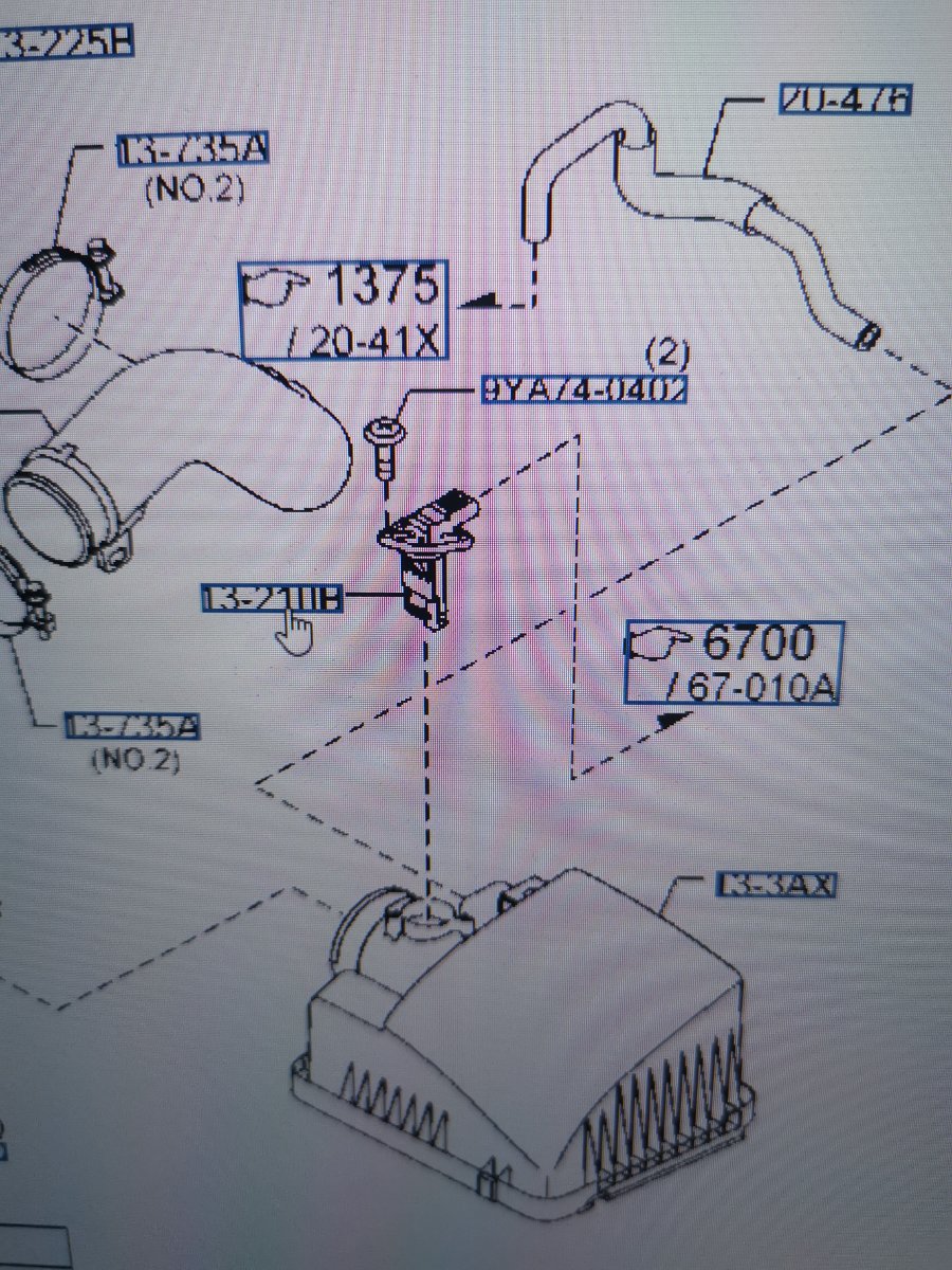

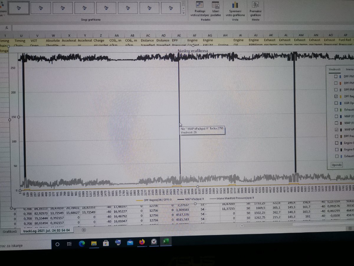

Glede točke 2798 iz grafa pa nima veze če je na koncu regeneracije. Ker če greš gledat še ostale točke kjer ti vrednost MAF senzorja pade na 26kPa, ti na začetku grafa pade na 26 in je na začetku regeneracije, pol naslednja je t2798 na koncu druge regeneracije, pol imaš ttetjo regeneracijo kjer ni padca, in pol imaš četrto regeneracijo in padec vrednosti MAF proti koncu regeneracije. Nvm, meni je to sumljivo, in mi ni neke logike oz povezave zakaj padec vrednosti, mogoče sem tudi kaj spregledal. Prvo bi očistil MAF in z endoskopsko kamerco malo pogledal v notranjost sesalnega kolektorja če je slučajno fejst zapacan. Moram pogledat če je kaka procedura za prečekirat MAF če je ispraven. -

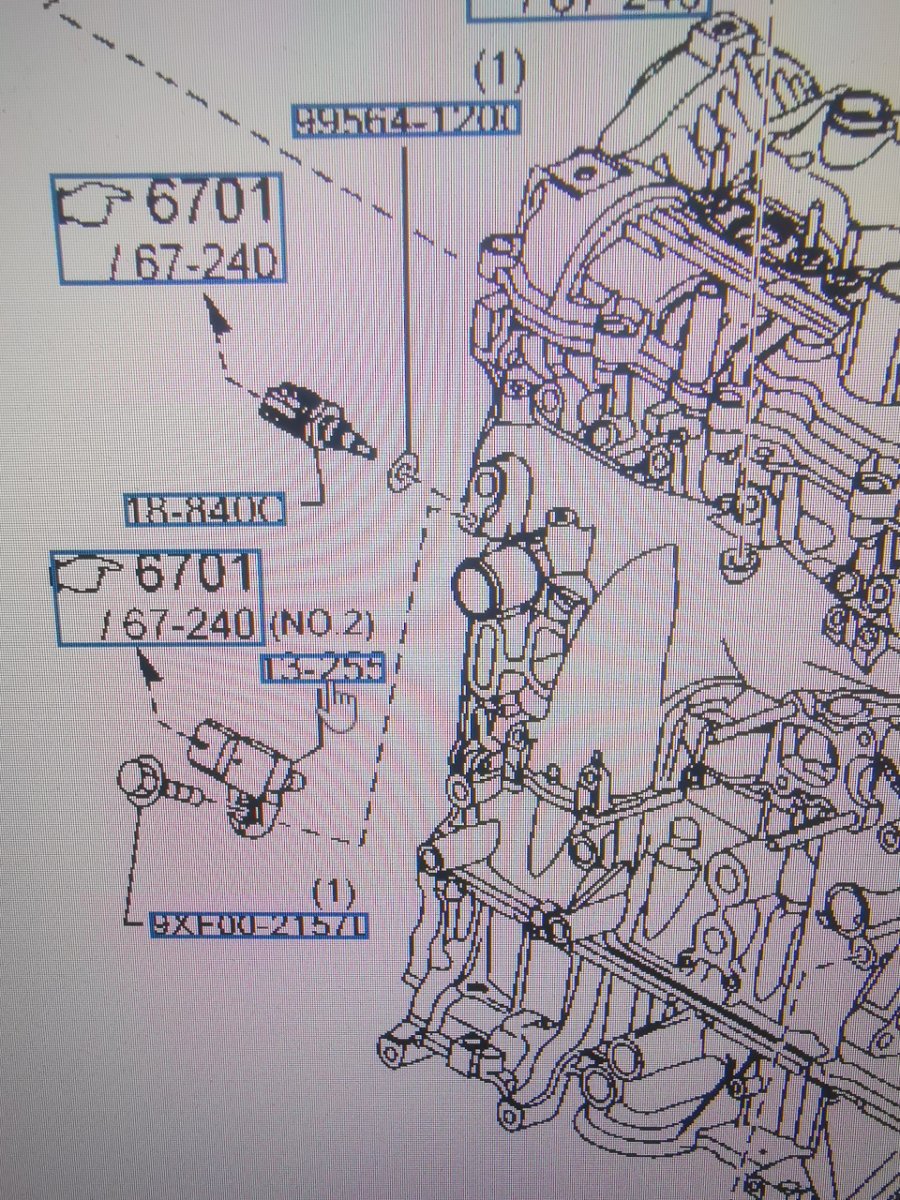

Obloge na EGRju lahko imajo take posledice ja, ker če je preveč saj se EGR ne zapira do konca in posledično gredo tudi izpušni plini mimo. Sem gledal pri tvojih podatkih in ti EGR zapira na 0% pod 93% obremenitvitvijo motorja (pospeševanje oz. Ko pohodiš gas) Tak da po podatkih iz dataloga ti EGR pravilno zapira, pod pogojem da je elektronika na egr izpravna. 🤔 Saje v sesalnem kolektorju lahko vplivajo na MAP senzor, ki je na sesalnem kolektorju. @Janez007verjetno si čistil MAF senzor za pretok zraka?! MAF je na škatli zračnega filtra. MAP senzor je pa senzor pritiska v sesalnem kolektorju, ti sti je pa na sesalnem kolektorju. Poglej spodnje slike na prvi sliki je MAF, na drugi sliki je MAP😉 -

@Janez007sem malo pregledal tvoj datalog in opazil eno anomalijo v MAP senzorju. Če pogledaš graf MAP senzorja v kPa imaš 3padce vrednosti, nisem pa uspel ugotovit zakaj bi bil ta padec, tudi nobene povezave z ostalimi senzorji ne najdem. Če pogledaš npr. Točko 2798, imaš na tej točki 2024rpm, MAP senzor pa vrednost pa 26kPa. Medtem ko so med temi 3mi padci vrednosti cca 260-270kPa. -

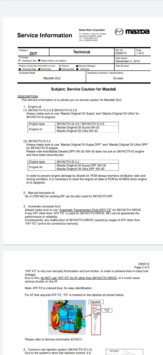

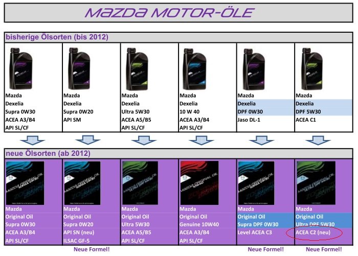

Glede olja, seveda lahko ima vsak svoje mnenje. Ti pa prilagam uradne dopise od Mazde glede Mazdinega olja, eden dokument je od Mazde Švice kjer so obveščali stranke o novem Mazdinem olju ki nadomešča Dexelio, en dokument pa je uradni dopis za serviserje, kjer se pravtako poudarja na uporabo ustreznega novejšega Mazdinega olja. Seveda so dokumenti še vedno veljavni, in tudi v novejših servisnih navodilih, so predpisana olja Mazda Original Oil 0w30/5w30 za dizle. Ja mehanik pa ok ima verjetno specifikacije 5w30 ACEA C3 olje, ampak, hočem samo dopovedat da Dexelie več ziher nima ker je ne delajo že 10let,če ima Mazda original oil pa ok, je nalil pol isto olje kot je bilo na prejšnjem servisu in zato ne more imeti vpliv na regeneracijo. Laboratorij pa ti lahko vsak ki se ukvarja z analizami preveri kako je olje v motorju. Primerjajo se podatki iz analize novega olja z podatki rabljenega, primerja se IR spekter, in se takoj vidi če je Mazdino olje ali pa Castrol.... 😉 -

Se pravi si imel prej isto olje kot zdaj! Zakaj bi se ti naj pol z istim oljem regeneracije spremenile? Se pravi mora biti napaka drugje. DEXELIA ne obstaja že od leta 2012, se pravi že cca 10 let Dexelie ne delajo več, namesto Dexelie je Mazda Original Oil Ultra DPF 5w30. Na računu pa sicer nevem zakaj ampak PIŠE NAPAČNO ker kot rečeneo Dexelie več 10 let ne proizvajajo in je ne moreš kupit. Kateri servis ti je to izdal račun??? Jaz bi jih resno vprašal kaj so mi zaračunali za olja ki ga že 10let ni v proizvodnji in če bi npr. bilo še vedno za dobit bi bilo neustrezno za Skyactive-D motor! Prav zaradi Skyactive motorjev so šli spremenit tudi motorna olja! Nvm no meni se zdi to od pooblaščenega servisa prav šalabajzersko da ne vejo kaj vlivajo oz važno da prodajo in nekaj piše na računu. BTW : Mazda Original Oil Ultra DPF 5w30 je ACEA C2 specifikacije. Dexelia Ultra DPF 5w30 pa je bila ACEA C1 specifikacije. -
