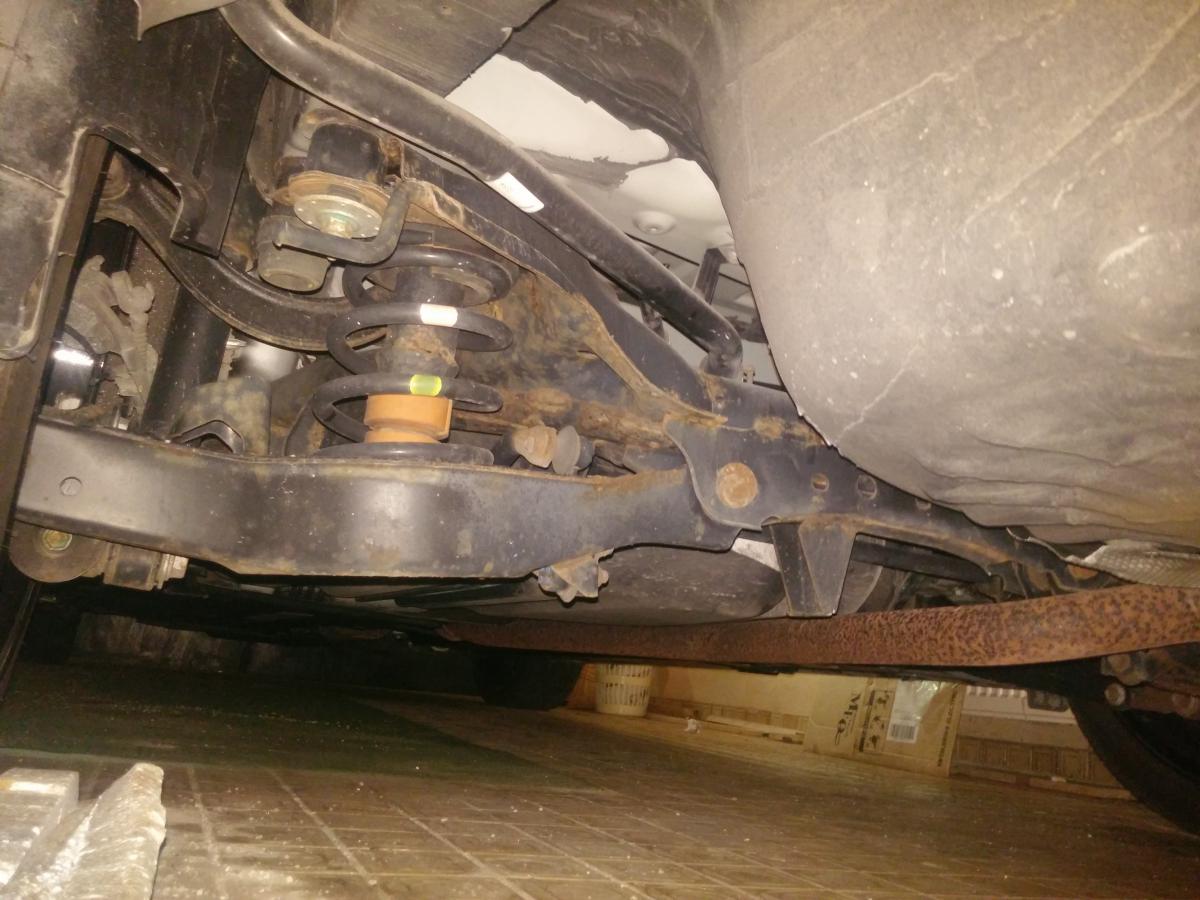

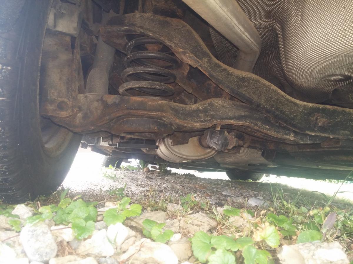

Sem se ?e jst vrgel pod avto pa poslikal svoji Mazdici, zaenkrat ?e ne zgleda tko slabo, glede na starost. Prva slika Mazda 3 L.2004 prevo?enih 214.000km Spodaj pa ?e Mazda 6 L.2008 prevo?enih 262.000km

Uff, to pa je precej rjavo. A je slu?ajno avto stal dlje ?asa na travi? Tak rjavo spodaj ne zgleda niti moja M3, samo pr trojki mam je pa rja na robovih vrat, zadnji robovi blatnikov, pa pragi. Pri M6 pa zaenkrat ni nikjer rje (TOK-TOK) upam da tak ostane ?e naprej.
