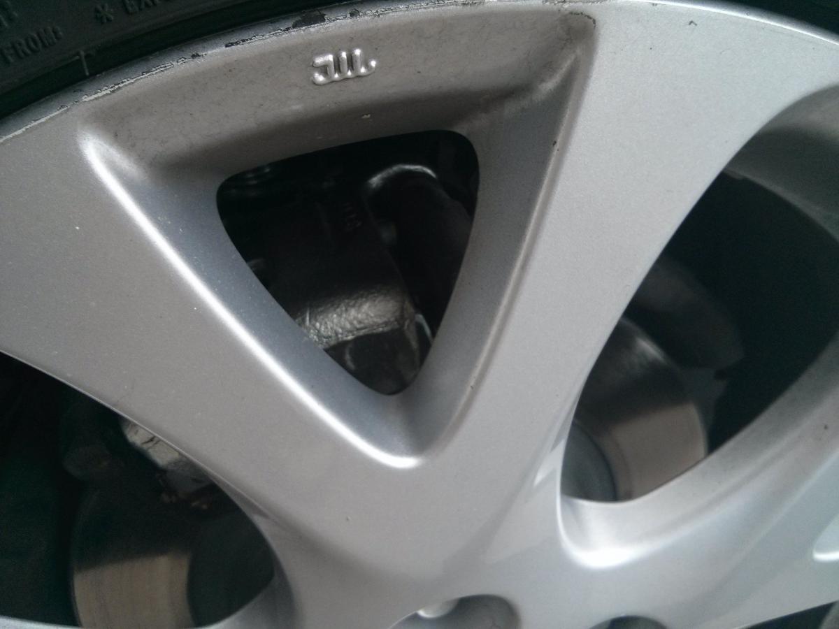

Da napisem se kaj je bilo: Na koncu se je izkazalo, da je bil totalno zjeban levi prednji lezaj. Ker je bil menjan slabo leto nazaj je sel v garancijo. -

jures: ma ja avto dela super...samo ko je pa nekaj narobe je pa zelo cudno No ropota v desnih ovinkih. Jutr grem na siht z Mazdo 3 in klicem pelkota, da peljem pokazat. Nekako vozim v avto celo familijo in se nocen nic igrat pri zavorah. -
Zdravo Danes se peljem proti Ljubjani, ko opazim da v levih ovinkih nekaj ropota pri levi (voznikovi) gumi. Zadeva je konkretno cudno zato me zanima, ce se komu vsak okvirno sanja kaj bi lahko bilo. Kaksni so znaki: * v ostrih desnih ovinkih vcasih (ja ne vedno) na polno neki podrsa (slisi se kot da bi zavore na polno zadrgnile) * vcasih se pedal za zavoro pri zaviranju kar ugresne za nekaj cm in potem skoci nazaj (nekako kot ko se vklopi ABS). To se dogaja tudi pri manjsih hitrostih in pocasnem zaviranju. * najbolj zanimiva pa je, da obcasno ko pospesujes (tam od 50 pa do 70 km/h) stevec za hitrost tko zaniha na dol in gre nazaj gor ceprav se hitrost ne spremeni. Naceloma sam mislim kak ABS senzor ampak ne razlozi ropota. Lezaj je bil menjan dobre pol leta nazaj pa nekako ne razlozi tezav z zavorami.
