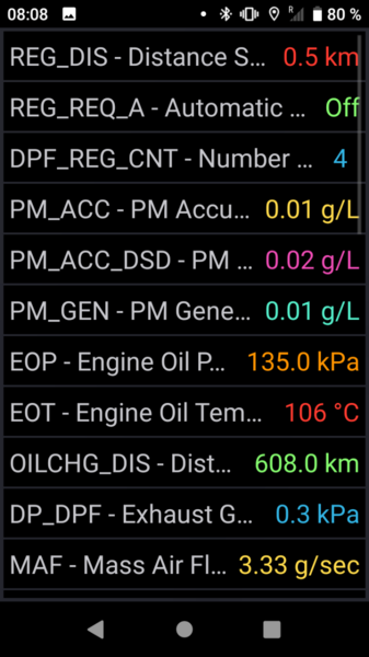

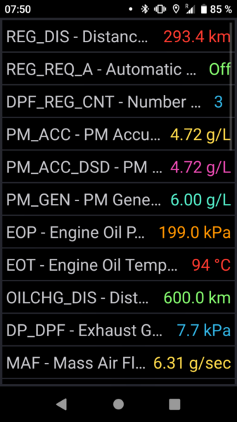

Zdravo, ja tudi vrtnar je fajn, če zna še kaj drugega povrtat :p. Preglej in spremljaj malo parametre EXHPRES1, DP_DPF, PM_ACC, PM_ACC_DSD in PM_GEN. Če se ti regenarecija ob višji brzini sproži toliko prej, potem zna biti, da je kovinska cevka zamašena, glej EXHPRES1. Da bi občutno pobralo moč ob regeneraciji ni običajno, sem mi je pa to že zgodilo. Tudi sam nisem mehanik, no šravfam sicer že od časov yugecov in apn-nov, toda Mazda te prisili, da postaneš, drugače "tošl" nastrada :). lp, Samo -

Pozdravljen, jaz sem ga očistil "online" in sem zadovoljen. Regeneracija se izvaja na 220-240km, ni sicer kot prej, ko je bila na okoli 280km, vendar gre. Prevoženih imam sicer okoli 280kkm. Vzrok za hitrejšo regeneracijo pri tebi je lahko tudi kaj drugega, veliko parametrov se lahko prebere s Forscan aplikacijo in obd vmesnikom. Par nasvetov kaj preveriti v aplikaciji: EXHPRES1 - v prostem teku je vrednost okoli 100kpa pri pospeševanju naraste do okoli 300kpa - če to ni ok, potem je po vsej verjetnosti kovinska cevka (SH0120870) polna saj. Lahko pa je tudi senzor, posodobljena verzija (SHY618W00), če imaš še staro verzijo. Cevko se lahko preveri tudi z vakum pumpico, nekateri jo očistijo z gorilcem, da saje zgorijo. Meni je ni uspelo in sem jo moral zamenjati. Če imaš DPF poln, boš po moje najlažje ugotovil po parametru DP_DPF. Tudi ta pri pospeševanju narašča (10 ali več kpa), vendar je po končanem procesu regeneracije vrednost v prostem teku okoli 0. Če je vrednost višja, potem zna biti, da je dpf nekoliko bolj poln. Vendar je dpf kr "trdoživ", kolega ima sedaj verjetno že preko 500kkm in prvi dpf, čistil ga je po metodi, ki mi jo je svetoval (opišem kasneje). Preveri tudi vrednosti PM_ACC, PM_ACC_DSD in PM_GEN. Če je vse ok, se proces regeneracije prične, ko je PM_GEN okoli 6, ostala 2 parametra pa počasi naraščata (pri meni do nekje 1-2). Po končanem procesu so vse vrednosti okoli 0. Če ti regeneracijo prožita PM_ACC oz. PM_ACC_DSD, je lahko vzrok zamašena kovinska cevka morebiti tudi senzor, kot sem zapisal prej. PM_GEN pa je povezan s porabo, hitro naraščanje je lahko tudi posledica slabih injektorjev. Svetujem ti, da spremljaš tudi pristisk olja EOP, kot že verjetno veš so težava teh motorjev podložke injektorjev, kar privede do mašenja sita oljne pumpe,... Zdaj kaj dobro oz. priporočjivo storiti, če še nisi: čiščenje sesalnega kolektorja menjeva sita oljne pumpe menjava podložk injektorjev preveriti stanje odmične gredi - to bi rad sam 1x preveril ;), če morebiti prispeva k nekoliko hitrejši regeneraciji Kako očistiti DPF (hvalijo Wynns Off Car DPF Cleaner) Wynns Off Car DPF Cleaner (18985) | Leader in lubricants and additives WWW.MISTEROIL.EU 5L Recept, ki ga je dal kolega in sem ga tudi uporabil (video prikaz kako očistiti je spodaj - lahko uporabiš tudi čistilo na posnetku): 1. Car idling for about 5 minutes 2. Insert 2 liters of water, in which 1 piece of dishwasher tablets was dissolved by heating the water in the kitchen. 3. Idling for 10 min 4. Insert Home plumber liquid 1l, incl. 10% caustic soda or lye. 5. Let it work for about 1.5 hours 6. Start the car and slowly increase the revs to 5000 revs and down. Liquids fly from the exhaust pipes in an arc several meters away. Coughs a bit at start-up. 7. Rinsing with two liters of water 8. Start the car again and rev up to 5000 revs. Now, as far as I remember, no liquid came out of the exhaust pipe. 8. Insert 2 liters of 10% hydrochloric acid, (RTL acid wash or similar), first 1 liter and after half an hour or an hour another liter. 9. Let it work for about 1.5 hours and then start and rev up to 5000 revolutions. Fluids fly from the exhaust pipes. 10. Rinsing with 4 liters of water in such a way that the fluids enter in 2l batches and in between start again and make rounds. 11. Test drive, during which a lot of liquid comes out of the exhaust pipes during acceleration. However, there is no more steam, but they come out as a liquid. Testiranje, če je kovinska cevka zamašena: Še števec kolegove mazde (stanje april 2024) lp, Samo -

Pozdrav, ja tisti del sem očistil z orehovimi lupinami oz. natančneje s tem: AUTOOL HTS558 Carbon Deposition Engine Cleaner Intake Pipe Valve Decarbon Cleaner - AUTOOL SHOP.AUTOOLTECH.COM AUTOOL HTS558 walnut powder engine cleaner machine is advanced equipment for cleaning engine intake carbon deposition. Kar se tiče EGR off, sem razmišljal o tem, toda ko sem očistil DPF, so se regeneracije vrnile na 290km in bom za1krat pustil kot je. Sam mimogrede glede EGf off, če prav razumem v normalnih okoliščinah regeneracijo proži PM_GEN, ki je odvisen od porabe. Ko ta doseže nekje 6, se regeneracijo začne. V primeru, da je recimo DPF poln, pa pričneta PM_ACC in PM_ACC_DSD (ni 2x za rečt, če ta 2 ne gledata DP_DPF) prehitevati PM_GEN (sploh, če malo bolj pritisneš na gas), ko dosežete nekje 6 se reg. prične., kar pa je lahko tudi pri 50-80km, kot je bilo pri meni. V primeru, da damo EGR_OFF dosežemo, da PM_ACC in PM_ACC_DSD ne naraščata prehitro, fizično pa je verjetno vseeno priporočljivo, če določene zadeve očistimo, ker ta 2 parametra nista začela naraščati kar tako "brezveze". Danes sem po cca. 60kkm preventivno zamenjal podložke na injektorjih, ki pa tudi niso bile več v ne vem kako dobrem stanju. -

Evo, nadaljujem z delavnicami 😛 Prispele so zavore, ki jih bilo potrebno nekoliko očistit. To pnevmatsko orodje je super za odstanjevanje površinske rje in stare barve. Nato sem zamenjal še cedilo na oljni pumpi. Danes pa sem probal vsaj delno očistiti tudi DPF filter, ki je verjetno glavni krivec za hitro regeneracijo, sklepam, da so vzrok kratke relacije (včasih so bile daljše) in prekinjanje regeneracij (nekoč sem skrbel, da se to ni dogajalo ). DPF sem za1nkrat očistil kar "online" (drugače gre offline ), po receptu, ki mi ga je poslal kolega iz Finske, ki ima mimogrede s svojo Mazdo prevoženih preko 470.000km (še prva veriga in filter, od večjih posegov pa je dosedaj zamenjal odmično in tesnilo glave). Tukaj je postopek, če koga zanima: 1. Car idling for about 5 minutes 2. Insert 2 liters of water, in which 1 piece of dishwasher tablets was dissolved by heating the water in the kitchen. 3. Idling for 10 min 4. Insert Home plumber liquid 1l, incl. 10% caustic soda or lye. 5. Let it work for about 1.5 hours 6. Start the car and slowly increase the revs to 5000 revs and down. Liquids fly from the exhaust pipes in an arc several meters away. Coughs a bit at start-up. 7. Rinsing with two liters of water 8. Start the car again and rev up to 5000 revs. Now, as far as I remember, no liquid came out of the exhaust pipe. 8. Insert 2 liters of 10% hydrochloric acid, (RTL acid wash or similar), first 1 liter and after half an hour or an hour another liter. 9. Let it work for about 1.5 hours and then start and rev up to 5000 revolutions. Fluids fly from the exhaust pipes. 10. Rinsing with 4 liters of water in such a way that the fluids enter in 2l batches and in between start again and make rounds. 11. Test drive, during which a lot of liquid comes out of the exhaust pipes during acceleration. However, there is no more steam, but they come out as a liquid. Kakšno bo stanje po čiščenju javim, trenutno je kar vzpodbudno, tako vožnja kot številke. -

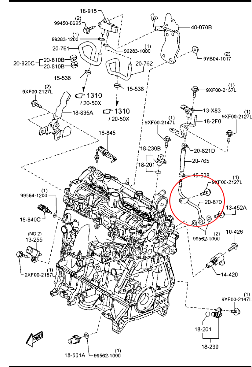

Pozdravljeni, rad bi odmašil kovinsko cevko na kateri je nameščen senzor tlaka izpušnih plinov (na sliki z oznako 20-870, kataloška sh01-20-870). Poskusil sem že z raznimi žicami, čistili in tudi s pogrevanjem (kot na posnetku), vendar je zadeva kar trdovratna. Avto trenutno deluje še normalno, me pa malo "grize", ker je zamašeno. Seveda bi cevko najraje zamenjal, toda glede na lokacijo, bo verjetno potreben kar konkreten poseg :(. Hvala in lp, Samo
