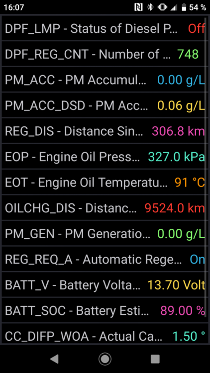

Potem bo pa res kaj drugega, vredi zrihtaj. Priporočam telefon+forscan+elm327, kjer lahko tudi sam kdaj diagnosticiraš napako, spremljaš regeneracije, pritisk olja, temperaturo,....preko računalnika pa izvedeš tudi kalibracijo injektorjev ob recimu rednem servisu. lp, Samo -

Testiraj še s forscanom. Imam 2 takšna vmesnika in prikazujeta vse bp, se sicer kdaj zgodi, da se ne povežeta takoj, ko pa se, potem delujeta kot je treba. Tudi hkratno prostoročno telefoniranje ni problem. lp, Samo -

Zanimivo kako majhno število regeneracij glede na prevožene km. Sam imam prek 800 regeneracij in cca 210kkm, kar se mi niti ne zdi slabo (povprečno 250km na regeneracijo), kot kaže so imele prejšnje generacije večji filter. -
