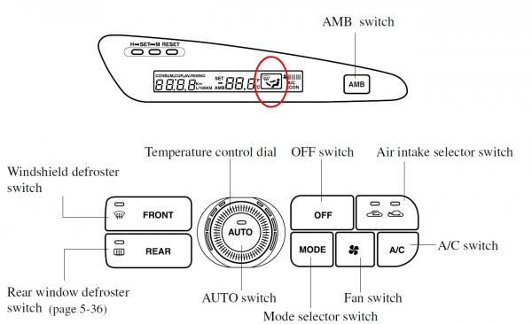

Tle ma? slikco - to itak ?e vse ve?, pa vseen :D

samo display samo prikazuje, ni? ne upravlja....
Sj sm mislu komplet s tipkami. Ker iz tipk mora it komanda nekam - na kak rele al pa direkt na motor?ek. Na display pa zgleda da pride - ?e se spreminjajo pu??ice kam naj piha :ne vem:
