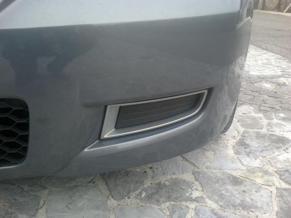

Zdravo,
zanimam se, da bi si v svojo mazdo 3, letnik 06, 1.6 bencin, 105 km vgradil sprednje meglenke. Zanima me koliko ? bi to zneslo, kaj vse potrebujem in ali je to te?ko narediti brez mojstra? Kje se spla?a kupiti meglenke, nekaj se m ledal na ebyu, pa me zanima ali ima kdo izku?nje s kokovostjo, ali je bolje kupiti pri nas (npr. Silux)? In ?e to bi prosil, da mi nekdo posreduje sliko katere meglenke potrebujem, ker nisem ravo 100%.

Pozdravljen!

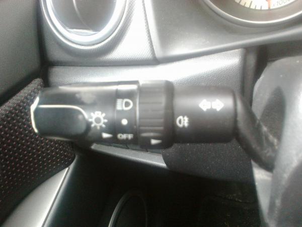

Pri Siluxu mamo ?lani kluba ?e dodatn 15% popust na izdelke... fino bi blo videt ?e sliko prednjega dela tvoje 3-jke, da se vidi kake meglenke potrebuje?. Kaj pa stikalo za meglenke je ?e pripravljeno? Druga?e se ga naredi aftermarket, ali pa ubavi? mehanizem od kake razbite, ki je imela prej vgrajene meglene :)

Hmmm tole ma? stikalo samo za zadnjo, druga?e ima trojka na tej ro?ki 2 stopnji...prva stopnja je za prve meglenke (to kar je pri tebi za zadnje) ?e ena navzgor pa za zadnje....verjetno se zadeva zve?e na stikalo (levo) tam kjer ima? izklop za dsc ipd., mislim da mora biti ?e frej luft. Najceneje bo ?e dobi? iz razbite...fino pa je da prej preveri? ?e je napeljava ?e napeljana...pri japoncih je ponavadi tako da v?asih je bilo kablovlje potegnjeno (npr. imel sem pri Mitsubushiju tako, in prav tako pri 323 ba - ko smo klimo montirali), kako je pa pri trojkah pa ne vem...mal poglej ?e so kak?ni kabli pri odbija?u.....druga?e pa...a jih tako rabi?? tiste 5x na leto ko je megla.

mislim, da napeljave ni, ?e pa ?e je, pa absolutno rabi? ro?ko od 3-jke, ki ima serijsko meglenke. Kot sm ?e omenu, 2. najcenej?a opcija je pa to, da se naredi aftermarket stikalo in se lepo zve?e. Ma? pa ravnotak?ne meglenke, ki jih je malo te?je dobit http://www.ebay.co.uk/itm/76-07-08-Mazda3-...=item5182a3862e
