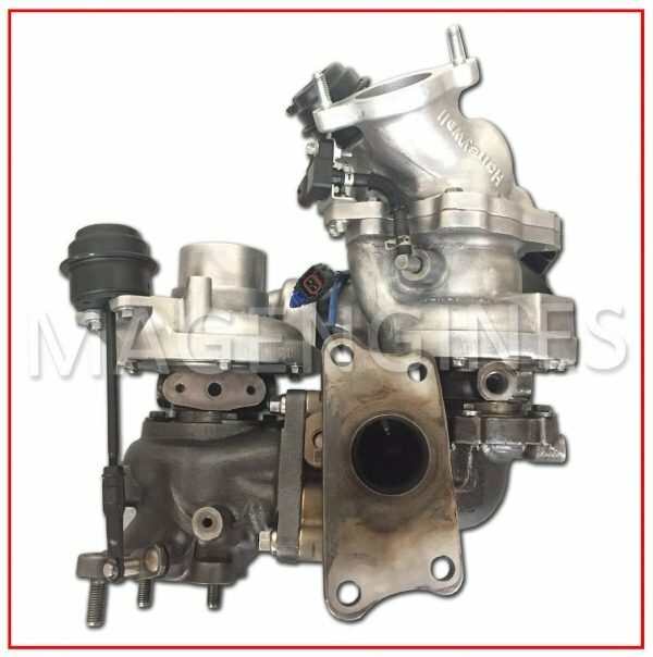

Še slika turbine do 2018

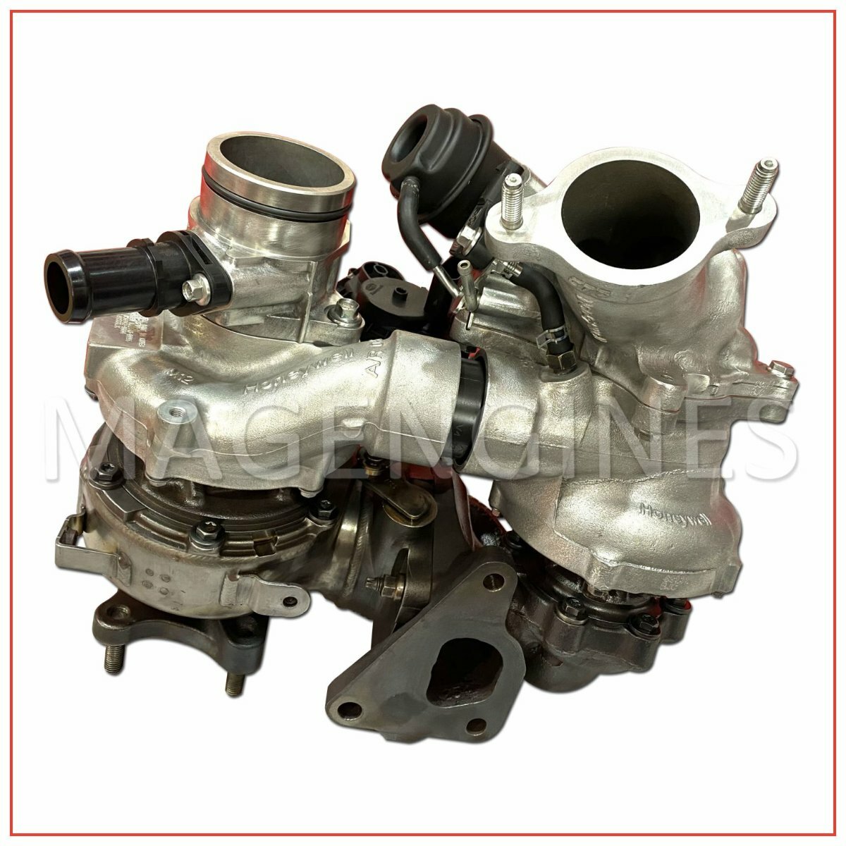

Drugačen turbo poplnoma nova zasnova:
