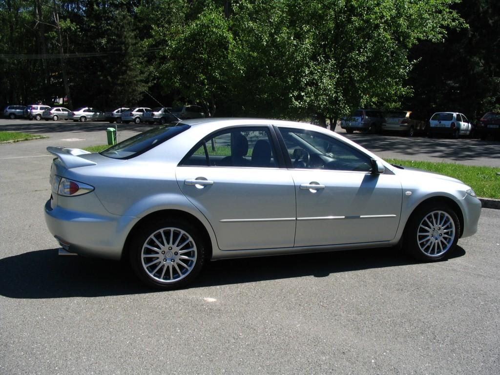

Spustit 6-ko ali ne?
Ali naj spustim moj aftek ali ne?
23 uporabnikov je glasovalo

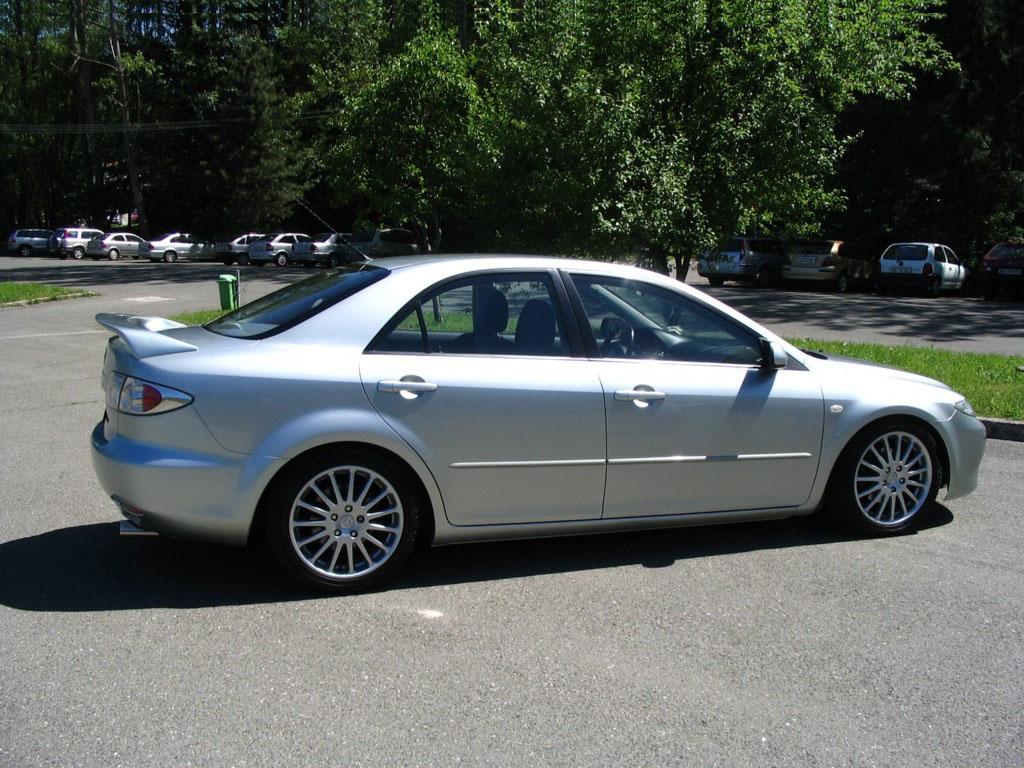

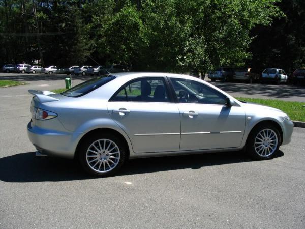

?e dve slikici za la?jo odlo?itev!
Papa, Tomi

?e, potem 35 mm... sramezljiv

?eprav mi na slikci zgleda ve? kot 35mm, je moje mnenje:
NI?AJ, he he. :ouje:
Jap, na slikici je definitivno ve? kot 35 mm - druge nimam sramezljiv

Glej Tomi, enkrat smo ?e imeli temo o tem ampak vseeno bom malce obnovil - spu??anje avtomobila je v prvi vrsti zgolj estetsko vpra?anje in na?eloma je to zgolj zaradi zadovoljstva lastnika, ker pa? zni?an avto na zunaj nekako bolj?e zgleda (ni nujno). Tukaj pa nastane poblem saj ti se pelje? znotraj in avta ve?ino ?asa ne vidi? od zunaj in mo?no dvomim, da si tak manijak, da vsak dan dve urci okol parkiranega avta hodi? in se naslaja? nad tem kako lep je :D - ?e manj pa je po moje to namenjeno drugim opazovalcem, ker mo?no dvomim, da bi ni?al zato, da bi izvabljal fou?ijo pri drugih :lol:
in zdaj k bistvu:
plusi zni?anega avtomobila
+ lep?i izgled (sicer koker za koga)
+ bolj?a lega (ni nujno, ?e je avto pretrd cesta pa preve? valovita)
+ manj?i zra?ni upor
in ?e minusi
- manj udoben (ne pozabit - slo ceste so kr?)
- vo?nja ?ez le?e?e policaje je v?asih kot avantura camel trophy
- pri parkiranju je potrebno paziti na vsak robnik, da ne re?em, da ga na plo?nik skoraj ne more? spravit
- 10-15 cm snega zna biti nepremostljiv problem, ker ?e ne druzga avto prej nasede
- zni?an pa zimske gume in jeklena plati??a - bruh kako grdo (se da pomagat ;) )
- skoraj nemogo?a vo?nja izven ceste - kolovozi, kolesnice ipd
- prenizko sedenje (slab?a preglednost nad cesto in slepenje lu?i nasproti voze?ih)
- za dober izgled morajo biti ve?ja plati??a (posledi?no dra?je gume, ok to ?e ima? :D )
- verjetno najve?ji minus od vseh je v primeru trka saj zni?an avto dobesedno zleze pod vi?jega
- fou?ija se zna na pleh podpisat al pa kako gumo spustit (to je bolj hipoteti?ni problem)
- homokolelomu
- mnenje ?ene :hudicek:
-/+ ponavadi to za sabo potegne dodatne stro?ke v obliki spodnjih spojlerjev in kiklc ;)
zaklju?ek: moje mnenje je naslednje in sicer ?e z avtom, dela? veliko km in si ve?ino ?asa odvisem od njega potem don't do it... ?e pa je avto bolj za zabavo in lahko lahko brez ve?je ?kode ostane ob slabem vremenu/snegu doma potem pa ni ovir... aja pa preber si pluse in minuse in ?e lahko minuse mirno pre?ve?i?... potem :ouje:

sorry, ker te mu?im in v dilemo spravljam samo se mi zdi fer, da te opozorim na vse aspekte, predvsem tiste negativne, da ne bo? ?el v stro?ke pol pa ugotovu, da to ni to...
@Labi - to?no tako - ni fora samo v kraj?ih vzmeteh ampak tudi v amortizerjih in ?e to dvoje ni usklajeno je lahko vo?nja zelo neudobna - ali poskakujo?a (trde vzmeti mehki amortizerji) ali pa v ovinkih hecno gumjasta (mehke vzmeti in pretrdi amortizerji)

druga stvar pa je ta....ce se avto niza je potrebno obvezno se amortizerje strsat...pa tudi skrajsajo jih za cca. 1 cm...vsaj meni so jih...in avto je imel perfektno lego za to pac kar je bil nissan micra...+ 185/55-14 gume na litkah :D
je pa bla kombinacija -35mm apex in -1cm strsani in obnovljeni originalni amortizerji...

preden servisera? avto, mora? poseviserat ?eno. potem je vse la?je. (se mi zdi) :bravo:
