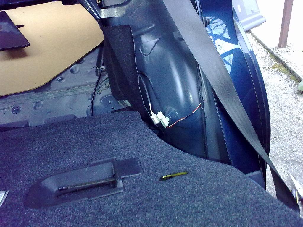

Bom nadaljeval kar v tej temi, ker imam enak problem. Avto je 323 Sedan 1.5i, l. 1999. Pred kratkim se je pri?gala lu?ka ABS in sedaj ?e 14 dni ve? ne ugasne (ko se mi je pri skoraj novem avtu to pripetilo pred 10 leti prvi?, je lu?ka ugasnila po dveh dnevih sama).
Pri menjavi gum pred nekaj dnevi mi je mehanik snel tudi zadnja bobna, vse o?istil, vidnih po?kodb ni na nobenem od senzorjev niti na "zobnikih".
Za prednja ABS senzorja sem na?el konektorje v prostoru motorja in pomeril upornost, oba senzorja ka?eta enako upornost okoli 1,3 kOhm ne glede na poolariteto.
Ni mi ?e uspelo najti konektorjev za priklop zadnjih dveh senzorjev, da bi pomeril ?e ta dva. Hvale?en bi bil za namig:
- kje naj i??em konektorja s katerima sta priklopljena zadnja dva senzorja ABS ter
- kje v avtu je zmontirana ABS elektronika.
Za morebitno pomo? vnaprej hvala,
Sandi
Pri 323F BA je kontakt na levi in desni strani v prtlja?niku pod za??itno plastiko.
Da se prit do njih tudi tako, da spusti? zadnje sede?e in odstrani? tisti del sede?a,
ki je pri stranskem majhnem zadnjem okencu pritrjen. To vse velja za 323F BA,
za sedan ne vem to?no.
Pomeri upornost in ?e je odprt (ni kontakta) ali kratek stik (0 Ohm). Pa levi in desni
bi verjetno morala imeti isto upornost.

... Bom ?ez vikend poskusil pomeriti ?e zadnja dva senzorja in potem poro?am, kaj sem ugotovil....
Rahlo dolgo je trajalo ;), sedaj kon?no urejeno. Crknjeni senzor hitro odkril: prekinjen tokokrog, medtem ko pri delujo?ih izmeril upornost 1,5 kOhm. Nekaj te?av je bilo z iskanjem, kje se skrivata konektorja zadnjih dveh senzorjev. Kot je ?e napisal "323F Mate" je treba sneti notranjo plasti?no oblogo na blatnikih. Pri prednjih senzorjih te?av ni, ker so konektorji lepo dostopni v motornem prostoru. Nadomestni novi senzor je stal malo manj kot 70 EUR (originalni nadomestni del, kupil lani konec leta). Prilagam fotografijo, kje to?no se pri 323s l. '99 nahaja konektor zadnjega ABS senzorja, ?e bi ?e kdo iskal...
Zamenjan senzor --> ABS lu?ka ugasnila takoj in brez vsakih dodatnih zapletov.
?eprav pozno, hvala ?e enkrat za pomo?.
