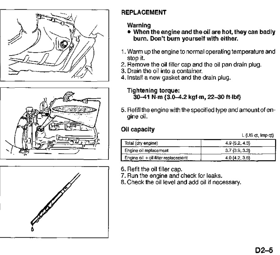

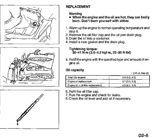

nalije? novo olje do MAX. (pri menjavi oljnega filtra rabi? za MX-3 1.8i V6 4 litre olja, druga?e 3.7 po teh. pod.) http://www.kaalman.si/mx-3/tehpod/mx3-podatki.htm
po nalitju olja zapre? pokrov in v?ge? avto, avto naj laufa ene minuto do dve. potem po?aka? pri vgasnjenem pribli?no 10 minut in preveri? nivo olja (po potrebi dolije?)
