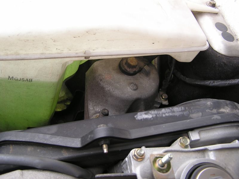

?e mene pra?a? je to pa? problem pri materjalih(?elezo pa? rjavi)
In tudi raznoraznii ?ravfi,matice ipd. ki so izpostavleni vlagi in so iz ?eleza so rjavi!
In mislim da skoraj vsak avto ima kak rjav ?ravf in nosilec motorja!
Sam ima tudi nekaj rjave?ih ?ravfov pod pokrovom(seveda niso lih iz rostfraja)
Kar se pa ti?e tistih ?ob ki so pa nikakor niso rjave!
Kar se pa ti?e same ?isto?e motorja je pa tako da ka?ne stvari lahko obri?e? sam in poskrbi? za lep?i videz (samo ?e ti je v interesu to po?et)

Hja ni?, bom odstranil pa pogledam in poslikam.
Kot lastnika te Toyote bi me najbolj skrbela rja na ?raufih in ?icah, ki so priklopljene na pleh (masa). Tam je kriza, da bo pre?rlo, ostale lito?elezne zadeve pa po moje niso tolk kriti?ne :ne vem:

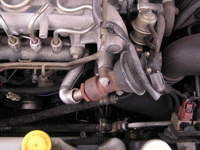

meni se ne zdi na temle ni? nenavadnega...
delam pa v kovinski industiji, in pribli?no poznam lastnosti kovin :)
@webmartin: tvoja izjava v smislu "materiali v podn" ni ravno na mestu, ?al pa je res, dandanes vse znamke ?parajo z materiali,
ampak, tole, kar si ti poslikal, je v bistvu samo povr?inska korozija, ki pa se odra?a z razli?nimi faktorji, ki so v jeklu, lahko torej, da je del slabo za??iten, ali pa ima druga?ne lastnosti, kot so jih imela jekla, ki so vgrajena v starej?a vozila
zaradi take korozije ponavadi deli ?e vedno odli?no opravljajo svojo funkcijo v ?asu svoje ?ivljenjske dobe
LP KAALman
V avtomobilu so vgrajeni razni materiali. Za raznorodne metale je zna?ilno, da v kontaktu v prisotnosti vlage tvorijo galvanski element, ki povzro?a galvansko korozijo. Obstaja lestvica elementov Ca-Na-Mg-Al-Mn-Zn-Cr-Fe-Cd-Co-Ni-Sn-Pb-H2-Cu-Ag-Hg-Au-Pt. ki pove kateri element, oziroma kovina, ki ga vsebuje bo "nastradala". Na primer, ?e je matica aluminijska, vijak pa ?elezen, bo najprej po?rlo alumuinij, ker je na lestvici levo od ?eleza. Na tem principu se pred galvansko korozijio ??itijo motorji namenjeni uporabi v vodi in morju. V ta namen imajo na?raufane magnezijeve elektode, ki se "?rtvujejo" za ostale metalne dele.
Toyotin motor je bil izpostavljen ali slani vodi, ali te?kim zimskim razmeram, v katerih se je uporabljalo veliko soli, ali ureje. Lahko pa, da je na njemu ?e kaka anomalija, ki povzro?a nastanek pove?anih stati?nih tokov, ki povzro?ajo, ob pove?ani prisotnosti vlage, galvansko korozijo, ki napada po vrsti aluminij, cink in ?elezo.
Ta motor izgleda, kot, da je avto dlje ?asa bil prkiran v bli?ini morja, ali pa deponije soli.

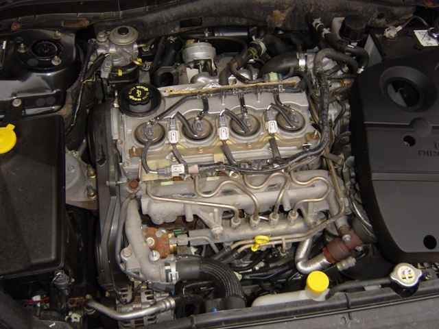

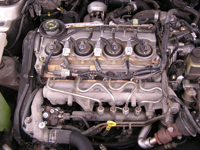

?e moje slikce odprtega motorja po treh letih in 110.000 prevo?enih km.
Motor ?e nikoli ni bil pran tako, da je pa? zadeva malo umazana sramezljiv ampak se mi zdi, da je vse v mejah normale. Edina povr?inska oksidacija je pa? tam, kjer jo lahko pri?akuje? in to so lito?elezni kosi, kjer je normalno, da povr?insko rjavijo.
Je pa treba nekako razumeti dejstvo, da lastniki Mazd, Toyot in tistih avtov, ki na lestvicah vzdr?ljivosti kotirajo visoko, vsako napako razumemo veliko huje kot lastniki avtov, ki niso znani po kvaliteti. In ?e naletimo na eno malo ve?jo napako je cel halo (tudi jaz ga za?enem sramezljiv ) medtem, ko recimo lastnik Pugija ali Fiata za?ne pizditi ?ele po kak?ni ?etrti ali peti ve?ji servisni zadevi.
Druga?e pa mogo?e predlog mo?aku s Toyoto naj se zmeni z odgovornimi in naj pogledajo nekaj enakih Toyot istega letnika in prevo?enih pa ?e je pri vseh isto naj vzame stvar tak?no kot je. Zaradi tiste povr?inske rje pa? ne bo skup padel motor.
?e pa so ostali avtomobili v precej bolj?em stanju pa naj zahteva pisno razlago odgovornih. Tak papir bo lahko kasneje pri?el prav, ?e bi se zaradi nadaljnega rjavenja in prerjavenja pojavile te?ave. ?e posebej se mi zdijo kriti?ni notranji deli blatnika na katerega je priklopljena masa ?zmeden?
