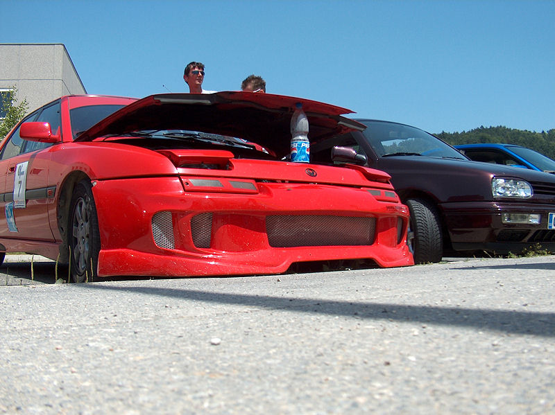

Smo imeli ?e tako narejeno :D
Samo tele so bile samo rahlo dvignjene
