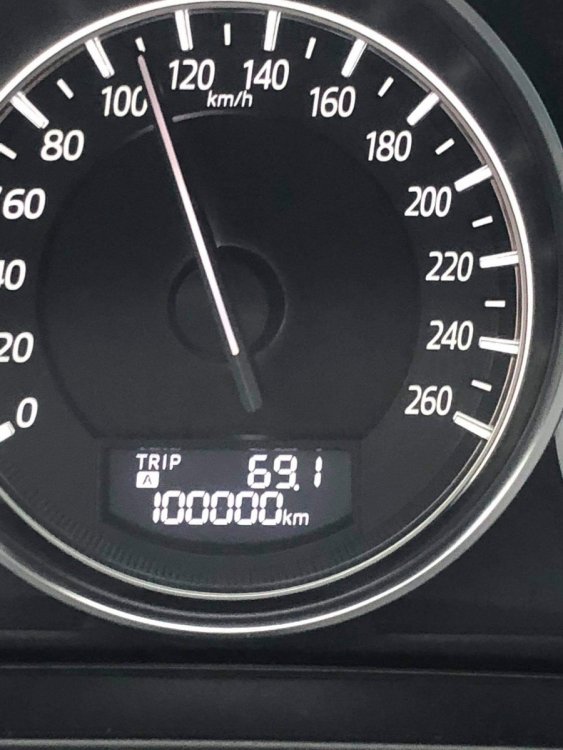

Peljal na mehanični tretma Olje (Ravenol), filtri, olje v avt. menjalniku, podložke (100k kilometrov), pregled avta ni da ni
