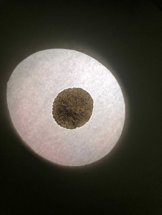

Haha upam da vas nisem preveč "zjebal" Premer kroga je 3 cm - od tega je "zunanjega kroga", ki naj bi predstavljalo čisto olje cca 0.5 cm. Bom pa, kot je Aless rekel, čez 1000km še enkrat naredil isti preizkus Po mojem bo zdržalo do 10k Sem pa vesel da nimam nafte noter, tega sem se najbolj bal hahaha -

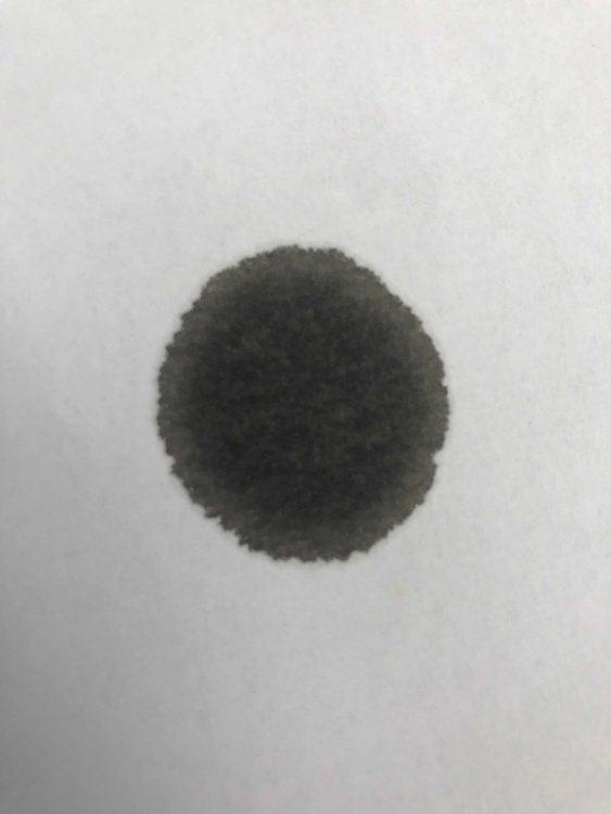

Evo še mojih 5 centov. Olje: RAVENOL VMP SAE 5W-30 Menjano pred: 7508 km - avto kaže še 30% Vožnja večinoma AC, kdaj tudi skok do trgovine, pač življenjsko vedno pazim da se regeneracija dokonča. Odvzeto včeraj okoli 19te ure -naše dvorišče malo visi naprej Prosim za mnenje -
