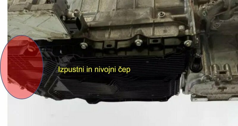

Menjava tekočine v avtomatiku (Skyactive 6speed, CX-30)
scania je odgovoril na Hansha-ovo teme v forumu Tehnične težave, vzdrževanje in stroški

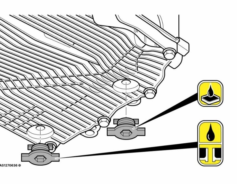

Ko odstraniš karter odstraniš star silikon z odstranjevalcem tesnila. Stočiš vroče olje, tačas ko sčistiš silikon in menjaš filter se bo ohladilo, na karter daš tesnili ne več silikona, doliješ olje in pri 45 stopinj ko avto laufa v prostem teku izmeris nivo na palčki, popotrebi dolijes. In to je to. Glih danes delal na eni cx5, material 5litrov olja original mazda fz 120€, filter s tesnilom knecht 40€. -

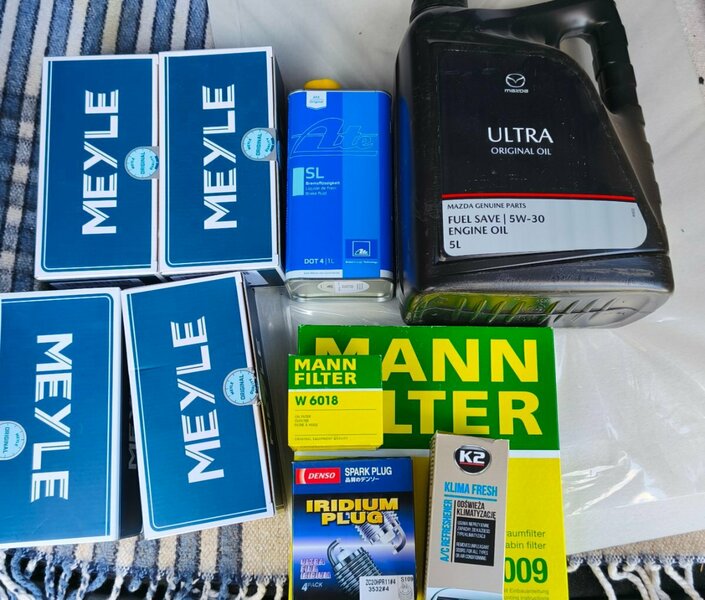

Mogoče malo pozno glede svečk za X motor. Oznaka svečk samo za x motorje je HF0118110 to je ngk 95303. Svečke za g motorje so oznake PE5S18110 (Denso - ZC20HPR11 tudi za X motor 180KM ne za 186 KM (nevem zakaj)), in pa oznaka PE5R18110 (NGK - 94124 tudi za X motor 180KM in 186KM). Torej če kupite originalne svečke za g motor z oznako PE5S18110 gre zaDenso svečko, katera ima mazda logo, če pa kupite svečko z oznako PE5R18110 gre pa za NGK dvečko, katera ima mazda logo. Pri moji mazdi sem ugotovil, da so se pojavlja mikro cukanja, za kar sumim vžigalne tuljave (znano kot najpogostejši vzrok), in na naslednjem servisu junija (7000km od prejšnjega servisa oziroma pol leta) menjam olje, oljni filter, klima filter, zračni filter, zavorno tekočino, čiščenje zavor, svečke (Denso), vžigalne tuljave (Meyle). -
