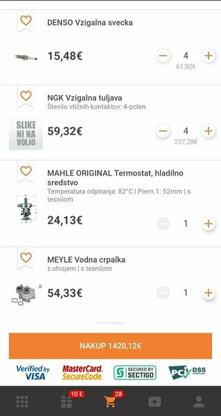

Saj to glih cudno. Zato sem napisal ce je kaksna kataloska ker potem je to klasicna svecka ilkar7l11 ngk. Samo zgleda je razlika da neda popolne iskre ampak samo malo manjsi tok in manjsa iskra posledica pa 'pacanje' iskre. V glavnem te cene so nateg stoletja.
Imaš mogoče kataloško številko svečk?
Kje si ga pa imel na servisu? Svečke rečmo 30€ po komadu je 120€ pa še 30€ dajmo zraven da bo cifra lepša je 150€ (NGK so okoli 20€ komad) Oljni filter od oka 20€ pa dajmo 10€ zraven ker je baje original torej 30€ Zračni filter dajmo 50€ Olje 5litrov 0w20 (je 10€ liter če sam kupiš) pri njih rečmo 30€ liter je to 150€ Dela je 2h ura v Celju je 55€ z davkom torej 110€ in je vse skupaj 490€ pa sem zelooo gor zaokroževal Zdaj pa realno: Svečke ngk so 20€ torej 80€ Oljni filter je 15€ Zračni filter je 25€ Olje je 50€ Delo pustimo 2h, priklop na tester pa mogoče še potrebno kaj dodatno odmontirat da se pride do svečk, torej 110€, vse skupaj je 280€ Potem pa zakaj si folk raje sam dela servis, al pa pelje k kakšnemu privatniku. Garancijo z uradnimi servisi lepo preplačamo. Žalostno, za ta denar sem jaz naredil ornk servis z zavorami komplet, čiščenjem kanalov, jermeni, napenjalcom......
