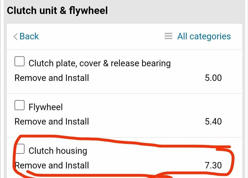

Menjava sklopke in vztrajnika na Mazdi 6
scania je odgovoril na Tonček26-ovo teme v forumu Tehnične težave, vzdrževanje in stroški
Si mogoče preveril pri Pelkotu, mislim da Medvode. Glede materiala Schaefler Luk, Sachs in pa Aisin so vsaj meni top znamke. Glede cen materiala so pa kar tukaj nekje kot si napisal, nevem ce se ti splaca sam nabavit ker potem ce pride do reklamacije imas red vec sivih las kot je razlika v ceni (ni pa to nwm kakšna razlika v ceni). Po normativu je predvideno 7,3 ure za menjavo sklopke in vztrajnika. -

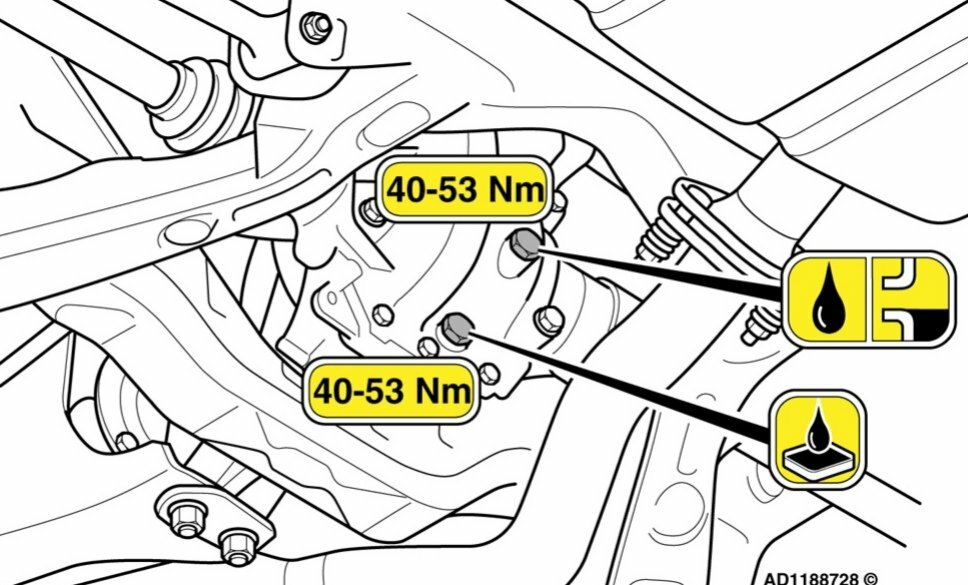

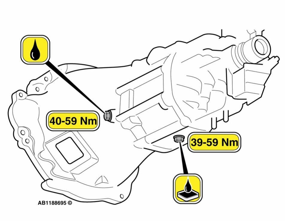

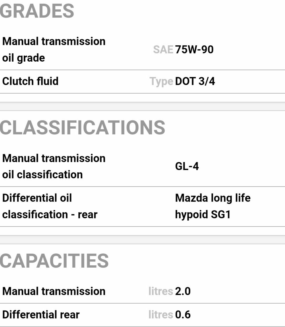

Evo še lokacije čepov za izpust in nivo, in pa kolicine in specifikacije olj. Daj naredi kaksno sliko mazde pa objavi da vidimo miato 😄 -

Od jakoparts lahko vgradis, fajn da je filter vmes. Glede menjalnika smo nazadnje dali v eno mx5 nd g160 redline mt90 (75w90 gl4) rabiš ga dva litra. Diferencial gre not 0,6 litra mazda longlife hypoid sg1 ali ravenol vg 70w80 ki pokriva mazdina priporočila. Rabis se pa 4 alu podložke original so oznake 995641800 drugače so pa dimenzij zunanji premer 22mm notranji premer 14mm. Zatezni momenti čepov na menjalniku in diferencialu so 50Nm -
