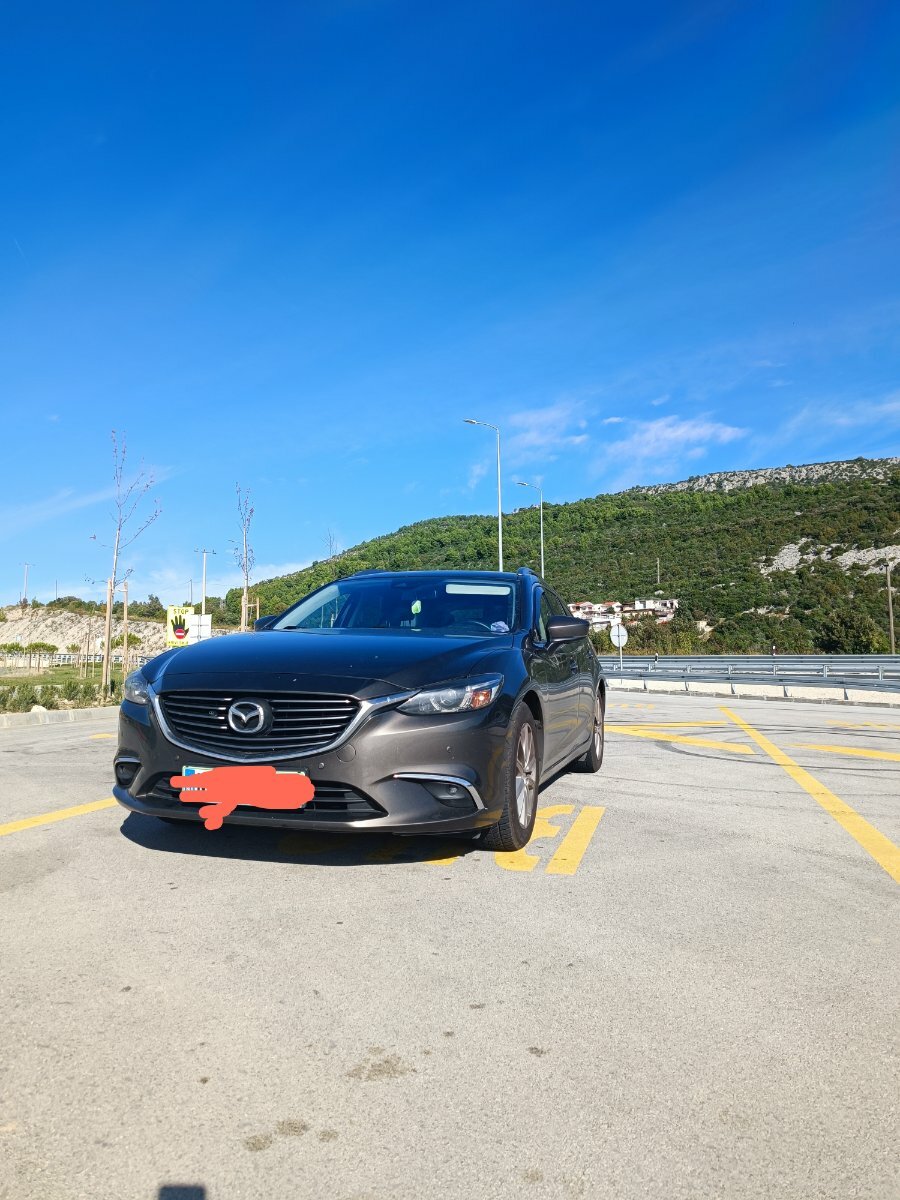

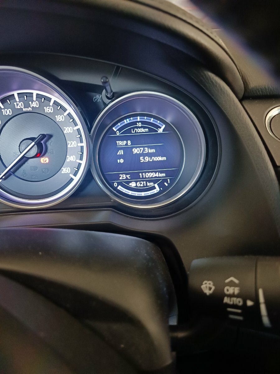

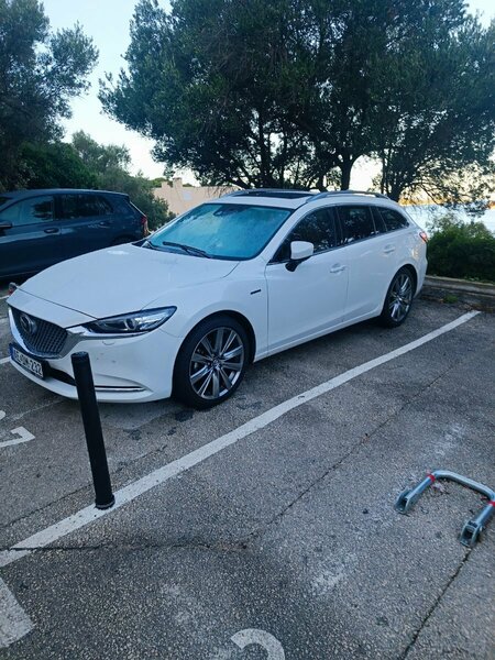

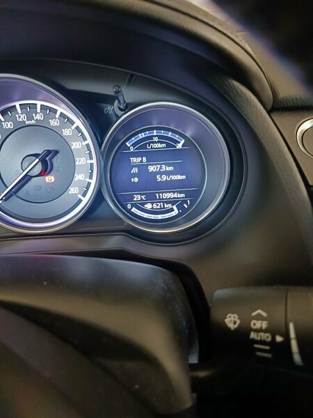

Na počitnicah v Bosni in Hrvaškem. Trasa: Ptuj - Banja Luka - Jajce - Sarajevo - Mostar - Medugorje - Čapljina - Dubrovnik - Zadar - Ptuj. Trenutno smo prispeli v Dubrovnik po 900km štirje v avtu polno naložen poraba 5,9. Vožnja čist normalna g165 🙂
