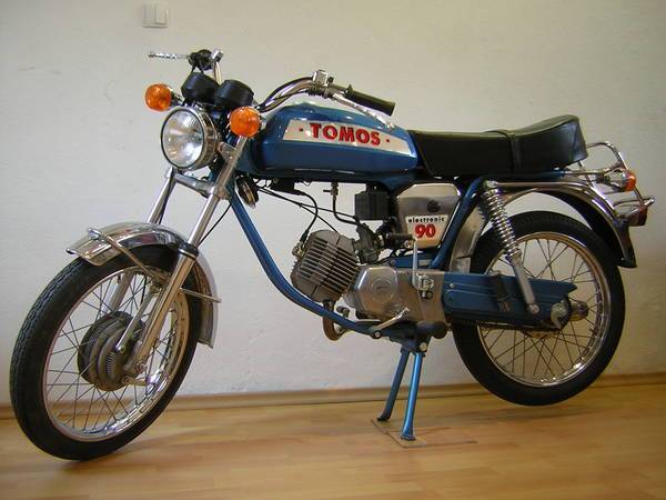

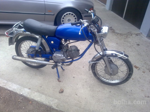

Pred kratkim sem si uresni?il eno otro?ko ?eljo, ta je da sem kupil v naslovu omenjen motor. Gre za redko produkcijo Tomosovih motorjev, kateri so zelo iskani. Odlo?il sem se da ga bom restavriral. Ker mi manjkajo dolo?eni sestavni deli, npr. armatruna plo??a( smerniki, obratomer in merilnik hitrosti), pa ?e kaj bi se na?lo, se obra?am na vas in sicer ?e se komu slu?ajo kaj od omenjega motorja valja doma, se toplo priporo?am ?e mi sporo?i. Mogo?e je pa ?e kdo med nami, ki je tak fanatik Za za?etek prilepim kaj imam in kaj ho?em imeti (Slika je iz bolhe, prej kot je bil moj)
