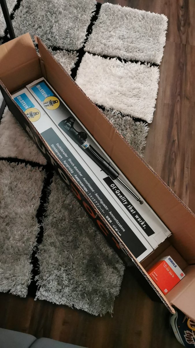

1l je dovolj
Jest sem vzel castrol, ker je edini imel napisano komplet specifikacijo, kot je predpisano za mazdo, ce gledas v servisni knjigi. Ja vem, da je bistvo dot 3 oz. 4, ampak sem picajzelj za te stvari in potem lazje spim ponoci
Ne. To je set za eno celjust. Left, right pise zato, ker so gumice iste. Sepravi lahko grejo na levo ali desno stran. Set je pa za eno celjust.
