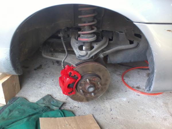

pr men smo prvo razstavl.. odmontiral vse gumice.. potlj pa zbrusl.. z obi?no dratper?no (ne vem kak se napi?e).. ampak to res fajn fajn fajn zbrusl.. nato razmastil... potlj pa barvanje.. mel sm 3 spreje.. enega ?rnega temperaturno odpornega za 600 stopinj (se mi zdi, to je tist za auspuhe and stuff).. pustil.. cca 1h na soncu da se je lepo posu?il.. potlj pa ?e dvakrat z rde?o v spreju (navadna je iz trgovine mavrica)..
rezultat pa je na sliki.. material cca 15 eu.. pa par ur dela..
delal smo to let pa pol nazaj.. pa je ?e vedno use isto gor.. avto je pa kr dost vozn in se ga ne ?para z bremzam:).. je pa treba tok ve?krat po?istit.. :)
