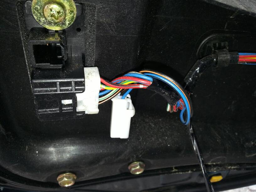

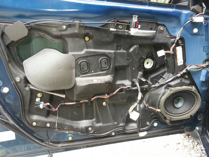

Snel prastiko z voznikovih vrat odklopil motorcek centralnega zaklepanja in use deluje. Kje je tukaj fora. Odklopljen mam kabelj za cent.zaklepanje in vse deluje dalinca use se zaklepa pa sploh nisem priklopil nazaj kablja...
Haha dobra tale japonska fora odklopis kablovje in vse delujepost-6506-140475391147_thumb.jpg
Poslano z mojega GT-N7100 z uporabo Tapatalk
Vrstni red slik je obraten. Spodaj je kabelj priklopljen in se avto ne zaklene in ropota 24/7. Kabelj odklopis se zadeva umiri in vse deluje hehe
(?.?? (?.?? Lep dan
Zna biti problem mikrostikalo, ki ga spro?i?, ko odklepa?/zaklepa? s klju?em. Zdaj ko je odklopljeno ne po?ilja ve? signala za odklepanje/zaklepanje in ti verjetno tudi centralno ne deluje, ?e odklene? s klju?em.
