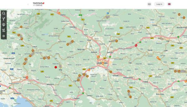

Online na linku http://tinyurl.com/hmc9uuf res nekaj kaze...
The_smartest_route_planner_-_TomTom_MyDr
Sem probal in na navigaciji v avtu nic... Potem sem posodobil  verzijo na zadnjo (10.855) in tudi nic ne kaze ...
Sedaj se nadgrajujem kartografijo na zadnjo... pa bomo potem videli... samo dvomim, da bo kaj :) ...
