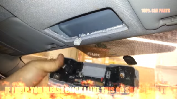

Mislim, da za vgradnjo predal?ka za o?ala ob stropnih lu?kah ni treba ni? pleha predelovat, le notranjo tapeto bi moral porezat, predpriprava je ?e vgrajena (mestaoz. matice za vijake, ki pridejo v predal?ku). Sem tudi sam takrat gledal tole, da bi zamenjal, pa je potem prej avto od?el. Potegni ven komplet stropno lu?, pa bo? videl kaj je zadaj za tapeto.
Ja saj sem ze vleku ven k sm zarnice menjal :)
Pismo...celo zna bit. Grem danes u akcijo da vidm :). Problem je edin to da je sedaj tapeta po robovih lepo zapognjena in k se konzola notri vsede se nic ne vidi. Ce bi jest to sam rezal nevem kako bi izpadlo...da mi nebo potem tapeta vn gledal, ker se nebo fajn usedla :).
Samo tale DIY k si postal je druga generacija, katera ima autodimm ze serijsko ali se motim ?
Prva generacija facelift je bila.
Tapeto pa zre?e? manj in po potrebi zapogne?, je mehka. Okvir lu?k in predal?ka pa tako ali tako sega preko luknje v tapeti in se rob ne bo videl... Pa zdaj je celotna plastika pritrjena le z vzmetmi ob tapeto, predal?ek je pa fiksiran z vijaki ob streho...
