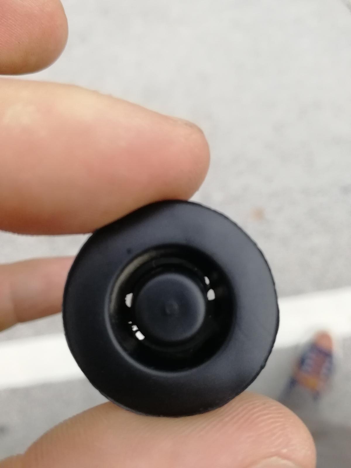

Bom vseeno napisal, mogoce komu cez cas pride prav :). Kot omenjeno se mi je na sovoznikovi strani zadrzevala voda. Na sreco te vode ni bilo veliko, in ni povzrocila nobene skode... niti rje. Voda je v notranjost uhajala skozi gumijasto tesnilo, katero je za kolotekom, namrec tesnilo oz. dva tesnila sta bila naglodana, najvrjetneje zaradi kaksnega glodalca. Tepih oz. talno oblogo sem razdrl in zadevo komplet presusil in pustil se dva dni odprto, da se lepo posusi do konca. Tesnila so sedaj zamenjana in danes po zelo mocnem nalivu ni bilo videti, da bi ?e kaj notri teklo, saj imam se vedno talno oblogo lepo razdrto in bi takoj opazil, ce bi voda ?e vedno tekla notri. Se kaksen dan ali dva bom pustil tako za vsak slucaj potem bom pa tepih in plastike nazaj sestavil :)

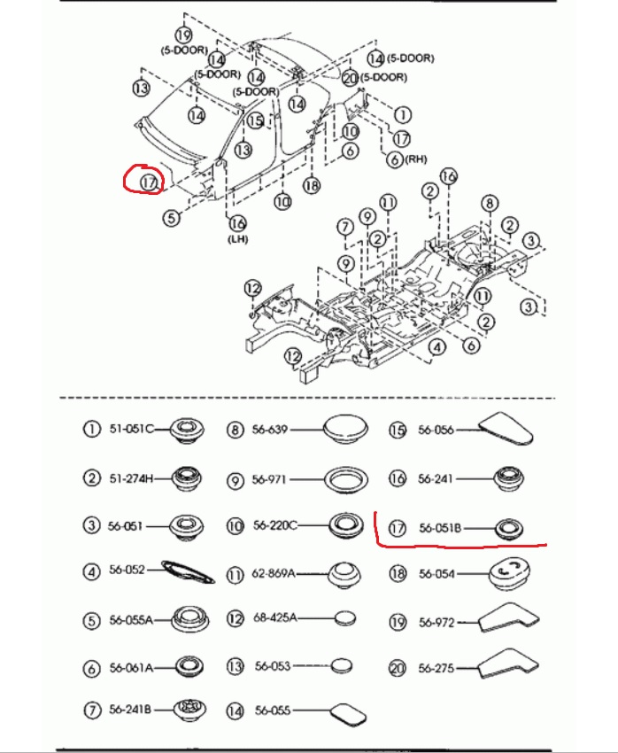

Na oznacenem mestu je to tesnilo, samo da je na sovoznikovi strani.

To je naglodana gumica? Al tako novo dobi??
Seveda dobis, saj ima svojo katalosko itd.  :)
Mal silikona ali tesnila za karter pa bo
Sem tudi na tudi na to prvo pomislis , samo rajsi novo ko je ze vse razdrto
