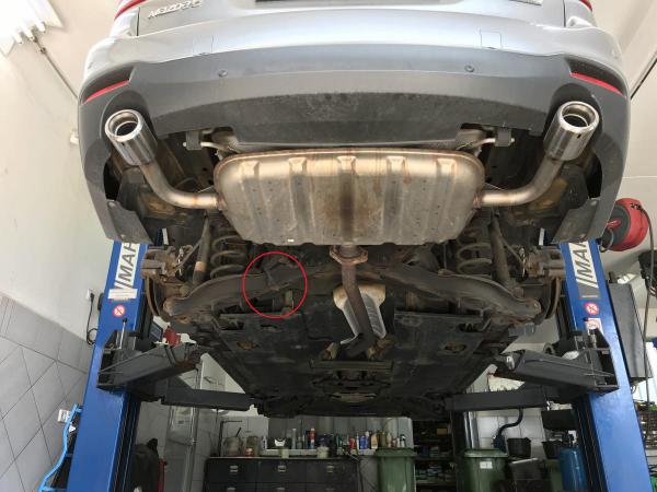

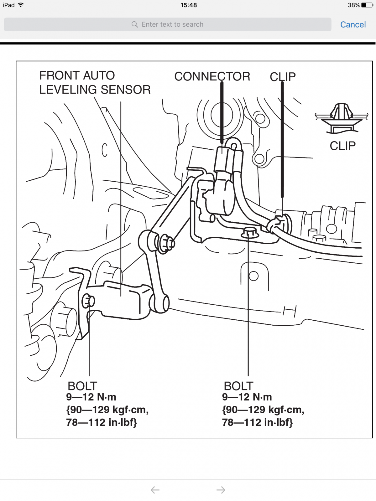

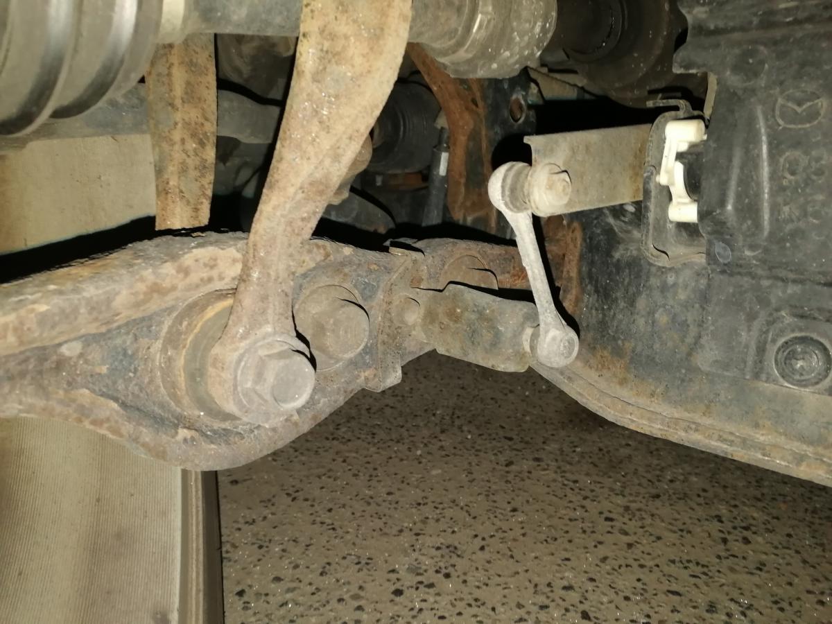

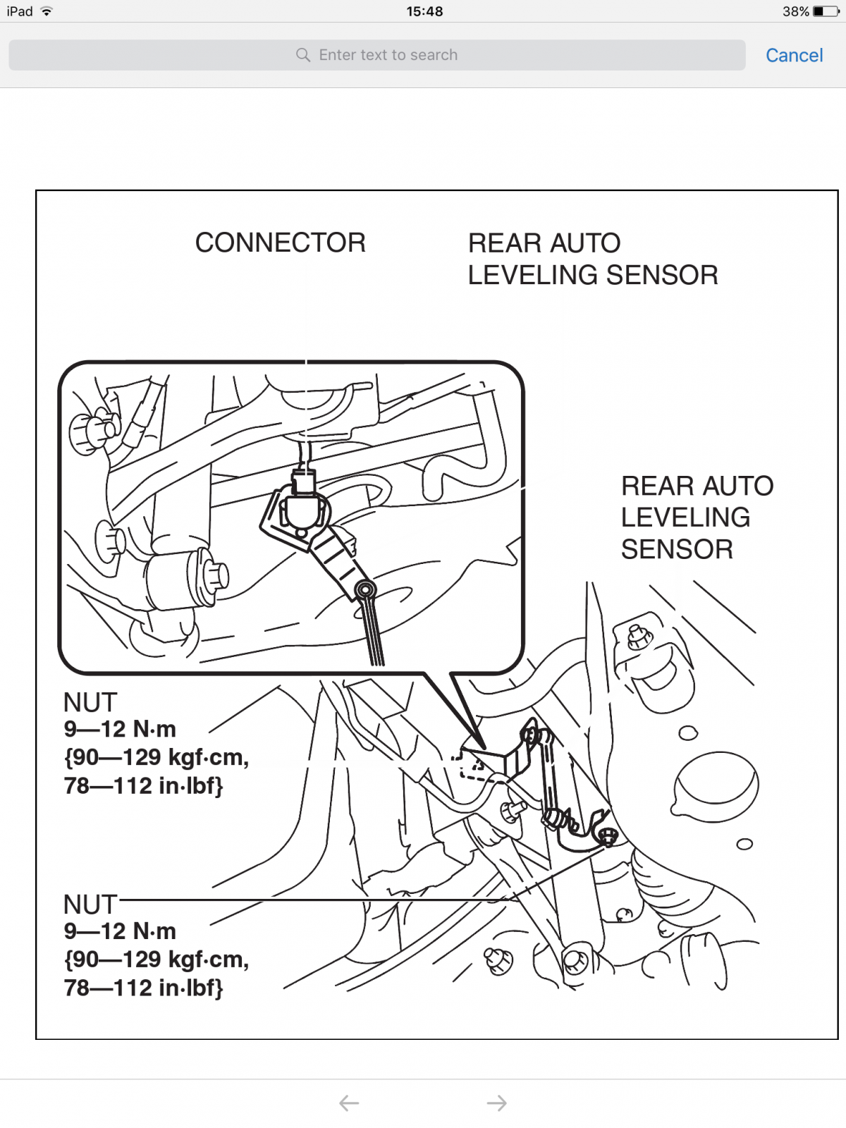

Labi ce se ne motim imas ti drugo generacijo ? Pri drugi generaciji sta leva in desna luc povezani, kar pomeni da ti delata obe ali pa nobena. Nemore se samo en zaromet nastaviti drugi pa ne. Kar se tice napake bos dobil AFS lucko v primeru, da je problem v elektriki (modul za luci, senzor za luci, kabli itd.) V primeru da je problem mehanskega izvora nebos dobil nobene napake oz. lucke. Enkrat ko avtomatska nivelacija ne deluje se snop spusti na najnizjo tocko oz. po domace povedano sveti prevec v tla. Pri drugi generaciji ni tako, da vedno ko das kontakt se snop vedno dvigne gor in nato spusti dol ala bmw, audi... Pri drugi generaciji se snop dvigne oz. spusti samo takrat, kadar je to potrebno. Sepravi ce imas ti avto parkiran na ravni povrsini se ob kontaktu luci nebojo nic nastavljale. Predlagam da zasuces volan v skrajno desno stran in na sovoznikovo strani pogledas ce je nivelacijska palcka cela. Lahko pa da ti luci previsoko svetijo in jih je potrebno malenkost nastelat. Zapelji na kaksen veliki hrib in se ustavi in zategni rocno pa bos potem videl in slisal ali se kaj dogaja z avtomatsko nivelacijo. Kar se pa tice tretje generacije pa nevem kako tocno delujejo :)
Avto ima na sprednji in na zadnji osi senzor za nivelacijo preko katerega komunicirata in avtomatsko nastavljata xenon.
