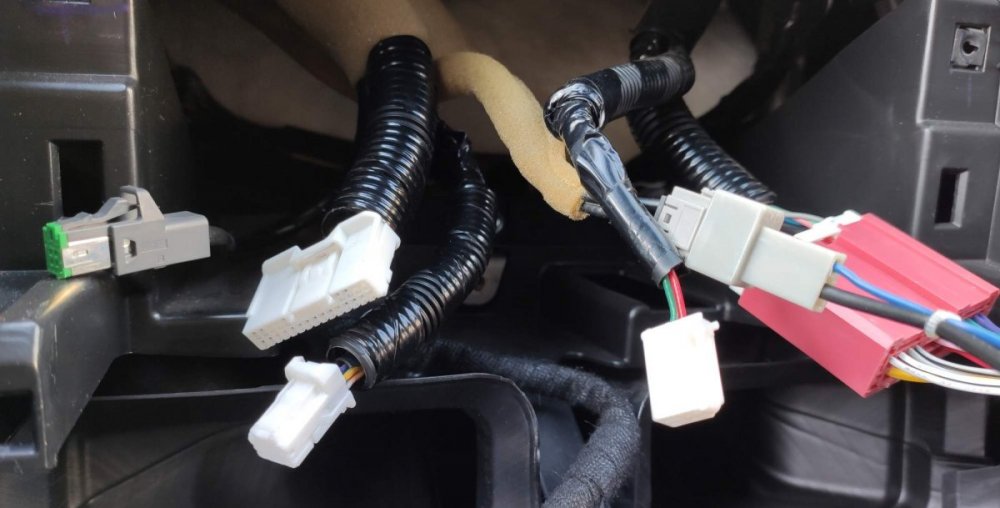

Ker sem se naveličal majhnega zaslona original avtoradia na Mazdini šestici in Tomtomove navigacije, sem si omislil Androidni avtoradio. Do tu vse lepo in prav. Naročim, čakam, dobim ... Razmontiram armaturno ploščo in odstranim avtoradio ... nato pa šok. Manja kup konektorjev - oziroma ne pašejo na original inštalacijo.

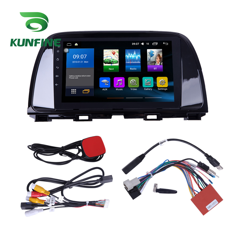

Kupil sem tole:
Mislim pa, da mi manjka še tole:
Imam prav? Se da tole kupiti pri nas kje, ali bom spet čakal mesec in pol na paket?

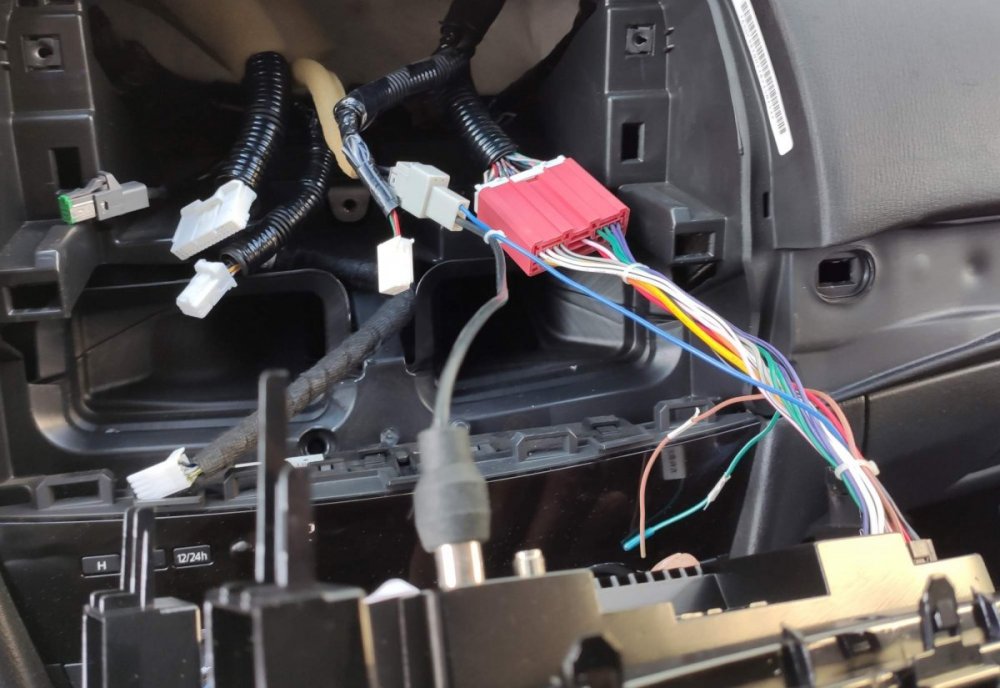

V bistvu imam v trenutni konfiguraciji le napajanje in anteno (radijske postaje najde, zvoka pa ni). No, pa GPS imam nov zraven Androida - se morebiti da uporabiti kar obstoječo napeljavo/anteno avtoradia?
Kako zgleda trenutna situacija - pa v priponki.
Ja Canbus decoder rabiš, če ne ti nič ne bo delalo.
Kupi ga od iste firme kot je android radijo, ker zna bit da ti od kere druge firme canbus decoder ne bo delal.
Pri nas tega ne boš dobil, poglej na ebay v EU če slučajno kaj najdeš, drgač pa Ali.
Glede GPS-a pa brezveze komplicirat z tovarniško anteno, priklopi to ki si dobil zraven radija in jo daj v armaturko, meni super lovi v notranjosti armaturke.
