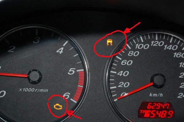

Evo,pa smo tu.Ko sem se pravkar vra?al domov iz kopanja,sta se mi med vo?njo pri?gali
ti dve lu?ki(naenkrat).
Ker ni svetilo ni? STOP,sem se peljal naprej.Na enem o?trem ovinku pa sem opazil,da mi esp kao
ne dela.
Kak?no povezavo imata ti dve lu?ki mi ni jasno. :whatever:
Edino,da ni to znak,da je nekaj narobe z elektroniko(vsaj jaz sem tako razumel iz priro?nika).
Ni?,jutri jo peljem na servis,pa bomo videli kaj je na stvari.Na sre?o je ?e v garanciji.

Spodnja lu?ka te opozarja da je neki narobe z motorjem, ker je rumene barve ni tko hudo :( , ?e bi bila rde?e :blink:
Konkretno v tvojem primeru je sneta cev?ica od vakuuma, ki upravlja DCS, zato ti tudi gori zgornja lu?ka ker ti le-ta ne dela!
Ni pa panike se lahko vozi? naprej brez skrbi :P ,na srevisu pa ti jo bodo zamenjali mislim da zastojn, saj ne stane niti 1 ?! ?zmeden?

Ja,verjetno bo kaj takega,ker ko sem klical servis,je vedu za kaj se gre in je reku,da se lahko vozim.
Ga jutri peljem in bo kao jutri ?e zrihtano.Upam,da se ne bo to ?esto ponavljalo,ker v 6 mesecih od kar jo imam, sem ?e tretji? na servisu. :whatever::(
Evo,?e zrihtano. :bravo:
Ob 9-ih zjutraj ga peljal na servis,ob 13 ga pobral popravljenega.
Baje je bila samo sistemska napaka ra?unalnika(kazal je padec napetosti akomulatorja-kratkotrajno),
ra?unalnik so resetirali,nekaj nalo?ili novega gor in gasa.Pla?al-ni?. :jupiii:

Evo,pa se je ponovilo.In to skoraj na istem mestu kot zadnji?,ko smo ?li na kopanje. :whatever:
Spet me ?aka servis in prepri?evanje okrog garancije...
Sem ?e alergi?en na te lu?ke.Zdej bom zahteval,da dokler zadeve ne zrihtajo,naj me ne niti kli?ejo.
V glavnem,nisem preve? zadovoljen. <_<

Ja isto je bilo pri meni! :P
Prvi? je samo nataknil cev?ico nazaj in resetiral napako,ko pa se je drugi? ponovila,pa so naro?ili novo (1?!), :P
tko da je po tistem mir! :bravo:
?e utegne?, bodi zraven, je zlo zanimivo spremljat odkrivanje napake, moram re?t, da imajo zlo dodelan program odkrivanja , je celo v slo jeziku , na koncu pa je celo fotogfafija, kje je cevka sneta! ?zmeden?
To skori ne verjamem ?zmeden? Men je crknil akumulator po enem letu, pa ni ni? svetilo ala padec napetosti , pa lu?ka od DSC-ja, pa okvara motorja al kaj podobnega, samo eno jutro ni hotu v?gat! :whatever:
Sem danes klical servis in jim omenil to cevko...Je reku frajer,da ?e bi bla cevka kriva,da bi motor slab?e
vleku. ?zmeden?
Kakor koli,dokler ga zdej ne popravijo za prav(in ne samo resetirajo),naj ga imajo tam.
To moram re?it,dokler je v garanciji.
