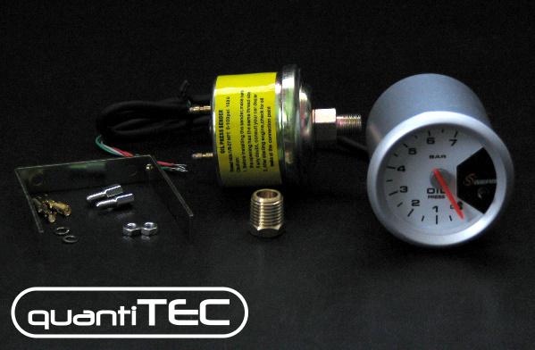

Zanima me, ?e je ?e kdo montiral merilnik pritiska olja (ali ?e zna)?
Na ebay-u sem na?el tak merilnik, kjer pi?e, da je vse v kompletu: merilnik + senzor KLIK
Ne vem zakaj se mi zdi, da to vseeno ni tako enostavno. Kam se motira senzor? K oljnemu filtru? Al na karter? Na A3M-ju so rekli, da rabi? poleg merilnika ?e adapter.

Montira? senzor v karter.Ponavadi pri teh senzorjih z ebaya je senzor isto?asno kot ?ep za izpust olja in se namesto njega pri?raufa noter.Adapter da bi ga dal med filter bo? te?ko dobil ,skoraj nemogo?e.
To v karter ne bo ?lo! Pol bi tist adapter (?ldruckgeber und Sensor) visel pod karterjem in komi ?akal da kam nasede?.
Ne vem, mogo?e ga da? tja kjer je stikalo za pritisk olja. Tko sem mislil, od?teka? kable stikala za olje in priklopi? tja kable od digitalnega merilnika pritiska olja in to je to. Sam ni glih tko ne :ne vem:

Kupi se adapter, kot za recimo intercooler olja, ki se pri?raufa tam ko je filter za olje. Sam tak okrogu je...2cm. Sam tist je bol mi?len za hladilnike olja. Druga? pa se lahk v?raufa tam ko je za pritisk olja...
Ja samo ta adapter je za mehanske merilnike. Tu je potrebno montirat ?e cev do senzorja. To je 'nevarno' za iztekanje. Zato sem se odlo?il za elektronskega.

Ja sam to je za mehanski merilnik. Tega ne bom montiral ker je preve? dela in nevarnost izlivanja olja!
Jaz i??em navodila za monta?o elektronskega merilnika! Brez dodatnih cevk za olje!

Evo mislim, da sem najdu link Oil press gauge instalation instruction
Se pravi odklopi? in odvije? elektronsko stikalo pritiska olja. V luknjo navije? senzor in ga pove?e? na ?tevec. ?e se navoj senzorja ne ujema z navojem v bloku motorja (odvisno od avta), kupi? ?e '1/8" female pipe to 1/4" male pipe fitting'.

v karterju za temperaturo olja sem mislil,( ker je tam najve?ja koli?ina olja in je relativna temperatura najbolj merodajna), ?e je napisal da bo imel komplet ?tevcev.Lu?ka lahko ostane, samo bo vedno gorela v takem primeru .Prej?nji senzor je kot stikalo ki pri dolo?enem pritisku se vklopi-izklopi, tu pa se veli?ina spreminja glede na tlak.Ni samo tako enostavno kot si eni zami?ljajo.

Temperaturo bi lahko meril v karterju, to ima? prav.Lu?ka pa nebi svetila, ?e vgradi? "T" kos in v eno stran da? tipalo tlaka v drugo pa tla?no stikalo olja in glej ga zlomka lu?ka dela tako kot prej, in manometer nam ka?e tlak olja. To sem imel ?e v ?asih yugotov vgrajeno. Drga?e pa je skrajno neumno odstranjevanje stikala in lu?ke za tlak olja, ker je normalno da prej opazimo rde?o lu?ko kot pa da nam je kazalec za tlak olja padel pod normalo, razen ?e ga kontroliramo ve?krat kot za hitrost, kar pa pomeni da ne opazujemo vozi??a in lahko pripelje do ...
Aja dobi se tudi manometri z vgrajenim tipalom za temperaturo olja in tako ima? 2 in 1. :bravo:
