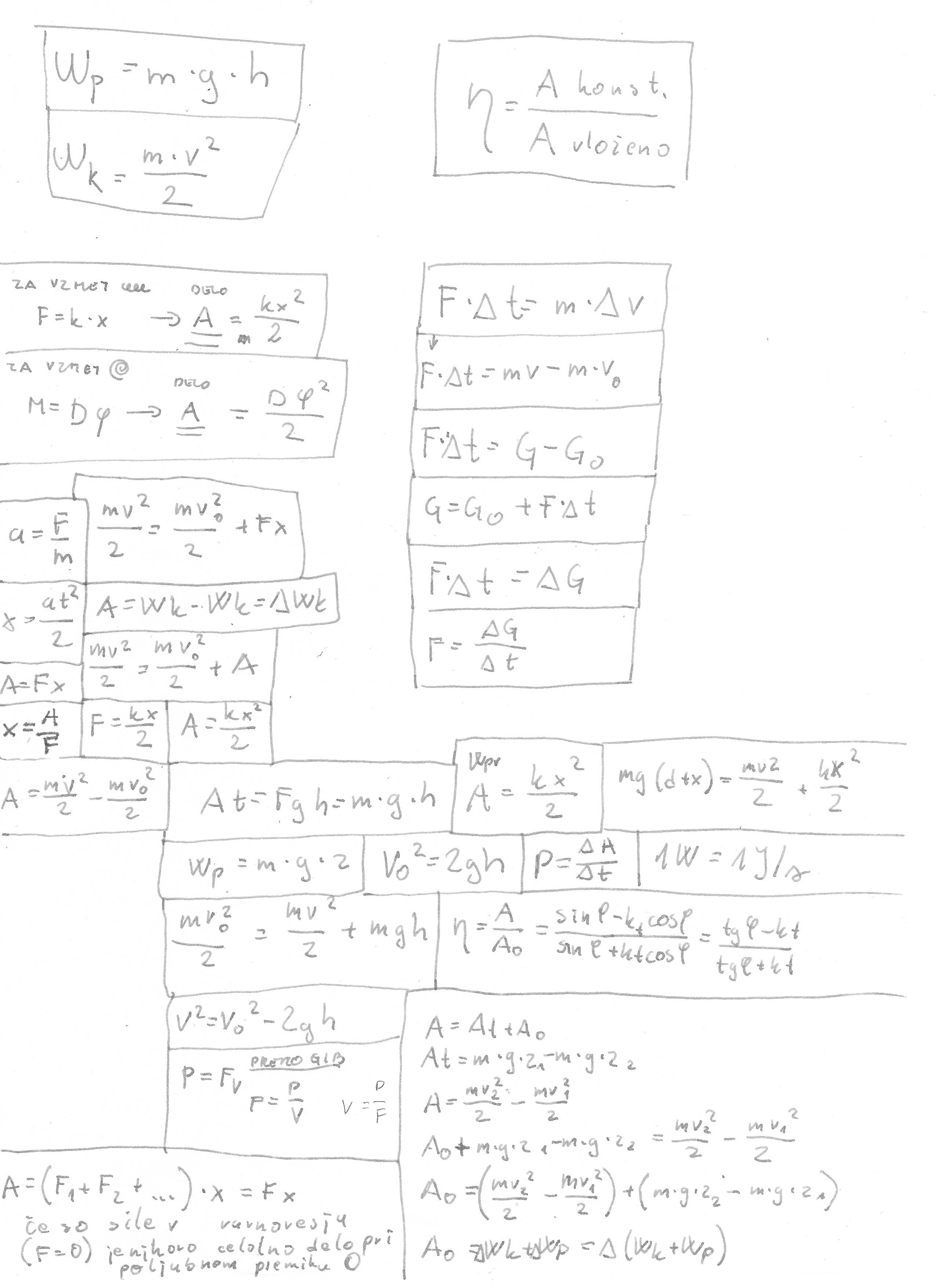

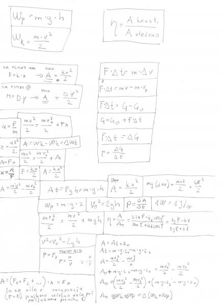

To je pa trenutn tud vse, kar ti lahk pomagam...
une z navori in energijam pa delom, pa nevem nobene...
bi rabu priro?nik zarad formulc...tko da...
Mister polizman...go get a DONUT!!!
a ti skopiram moj list s formulami prepisanimi iz knjige?
If in doubt, flat out...
Mnde bi pa res lahk...ma sm v slu?bi:)
pa daj...ajde
pa druga?e sem popoldan doma, pa mam vse tam
pa daj...ajde
evo ti :)
Uh...ma lej...se lahk sli?va popoldan, ko pridem do svojih zadev?n...
Mal ma? svoj sistem pisanja, pa se ne zastopim lih...
Ob treh itak kon?am, tko da bo ?e dost ?asa.
