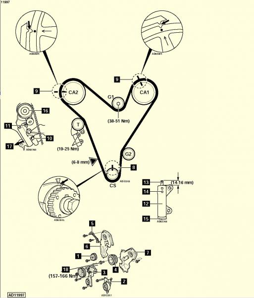

Pri menjavi zobatega jermena, obvezno naj ti preverijo stanje vodil in napenjalca. ?e je kak?en po?kodovan (kotalna povr?ina brezhibna), ali ima luft ga je treba menjati. Originalni servis je predrag, vendar se da preko interneta naro?iti od drugih proizvajalcev, naj ti tukaj nekdo pomaga z linki... (npr. Vseved)
Slikica ti bo pomagala. (napenjalec: T, vodila: g1 in g2) Mene skrbi tudi hidravli?ni vzvod ki napenja T (oznaka 17, razlaga: 12,13,14,15). Je drag tudi preko interneta. Pri njem je pomembno da lahko vzvod vsaj 1 cm ?trli ven.

Samo nekaj bi popravil, menjava vseh treh napenjalcev pri drugi menjavi zobatega jermena, tudi ?e nimajo lufta, ker ropotajo ko jih zavrti? na roke. Hidravli?ni vzvod je NEUNI?LJIV, razen ?e ga uni?i? pri menjavi zobatega jermena, ko ga je potrebno stisniti in blokirati, sam od sebe nebo nikdar odpovedal. Kaj je mnj?i tega ne razumem. Vse te dele sem zamenjal sam + ?e vodno ?rpalko.
Vsi trije napenjalci pa so original za mazde in forde v6 in so novej?a izvedba, ki ima plastificirano tekalno povr?ino, jermen pa je gates. Delo pa nekje dva popoldneva, ker pa? tega ne delam vsak dan.
