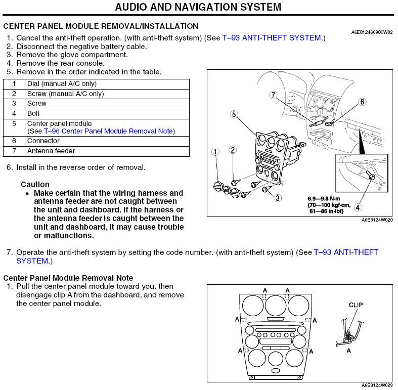

3. Ima kdo mogoce kaksne slike kako se rastavi armatura da bi prisel do radia in displeja da mal konektorje pogledam? :ne vem:

3. Armatura se zacne razstavljati pri sredinski konzoli... ce se prav spomnim, so celo nekje tukaj ze navodila... samo pobrskati je treba...
http://www.mazda-si.net/index.php?showtopi...&hl=konzola
http://www.ozmazdaclub.com/forum/6-626-how...ion-mazda6.html
za razstavljanje armature najdi teme kjer so mp3 audiolinki...jaz sem tam na?el navodila ko sem moral priti zadaj za radio..za?ne se pr prestavni ro?ici :)

kako odstrani? avtoradio:
?e prej pa odstrani? sredinsko konzolo, vsaj zgornji del le-te:
konzola.pdf
