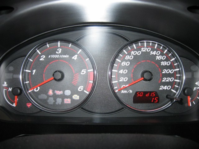

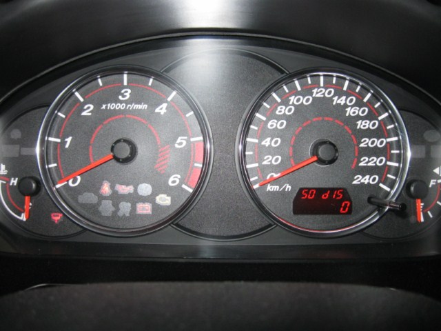

?e enkrat na kratko, kako se nastavi podatek o povpre?ni porabi na 6ki...
1) tipko za reset ?tevca kilometrov dr?imo pritisnjeno, in hkrati vklju?imo kontakt (pri tem se izbri?e stanje dnevnega ?tevca kilometrov - opozorilo za tiste, ki s pomo?jo tega spremljate porabo, pred posegom nastavite ?tevec na stanje B, ki ga ponavadi nobeden ne uporablja),
2) tipko za reset ?tevca dr?imo tako dolgo, da se na prikazovalniku na kratko poka?e "lese" in potem stran na sliki, zatem tipko izpustimo:
3) s tipko za reset ?tevca se potem pomikamo naprej po meniju do oznake "50 d15", kjer v spodnji vrstici vidimo nastavljeno vrednost (-15, -10, -5, 0, 5, 10 ali 15):
4)s tipko "INFO" ob radijskem prikazovalniku nastavljamo novo ?eljeno vrednost
5)na kratko pritisnite tipko "CLOCK" in potem za ve? kot 2 sekundi tipko "INFO" da zasli?ite signalni ton,
6)odvzamite kontakt, in to je to...
7) opazujte, ?e se je to?nost prikaza spremenila v ?eljeno smer :)
?e deluje... ne vem...

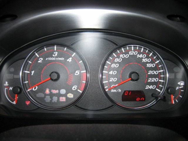

RADIO-BEEP-TON EIN-/AUSSCHALTEN
Scheint nur ab 12/2002 bzw. 01/2003 zu funktionieren, fr?here Radio-Versionen k?nnen nicht ausgeschaltet werden. Feststellungen am besten ?ber Herstellungsmonat der Sicherheitsgurte (Schildchen unten am Gurt) kontrollieren. Gurte "12/02" = Umstellung funktioniert.
Z?ndung an
Taste "SEEK/APC" nach unten (APC-Teil der Kombitaste) dr?cken & gedr?ckthalten und dann gleichzeitig die Taste "5" gedr?ckthalten bis es beep macht.
Kurzes Beep = Signal-Ton aus.
Langes Beep = Signal-Ton an.

um den vom Bordcomputer angezeigten Durchschnittsverbrauch in l/100 km dem tats?chlichen Verbrauch anzupassen geht man folgendermaßen vor:
1) Die R?ckstelltaste am Tachoelement dr?cken und gedr?ckt halten und dann die Z?ndung einschalten
2) Die R?ckstelltaste solange gedr?ckt halten bis "lese" angezeigt wird, dann sofort loslassen
3) Mit der R?ckstelltaste durch die einzelnen Punkte des BC gehen
4) Bei Punkt "50" ist der %-Wert f?r den Durchschnittsverbrauch erreicht
5) mit der "INFO"-Taste kann man dann den angezeigten Wert ver?ndern
6) Einstellwerte in %: -15, -10, -5, 0, 5, 10, 15
7) Wenn der gew?nschte Wert eingestellt ist, die "INFO"-Taste l?nger gedr?ckt halten bis ein kurzes Quittiersignal ert?nt. Dann Z?ndung ausschalten.
