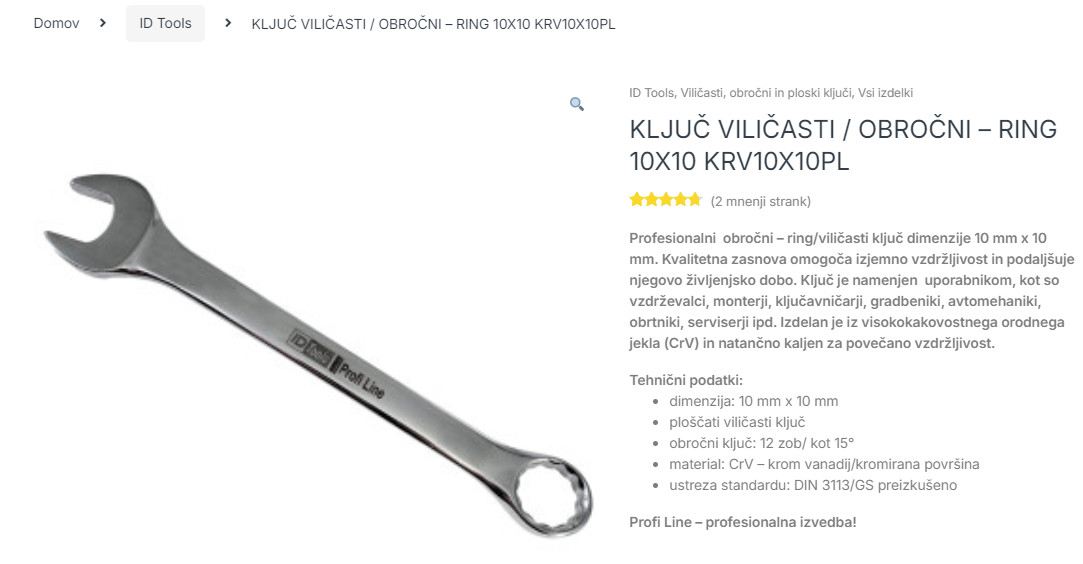

Kupil sem tegale spodaj na sliki, dobil pa čisto nekaj drugega... podobno kot pri strankah, pred in po volitvah ...
