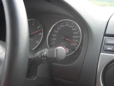

Pa ja no - zopet bom prisiljen uporabit slikico L.... hkhmmm - ene armaturke - Laby sorry - moral sem - hehehe :rozico:
Ma? v dobrem ena lepinja (al pa tortic), kaj ?e?..... :rispekt:
Papa, Tomi
Tomi hvala...sem ?akal na tvoj support..... :bravo:
Any time!!! :bravo::P
Papa, Tomi
Tomi krsis avtorske pravice z objavo te slike :) (za kazen zahtevam torto v MB)
