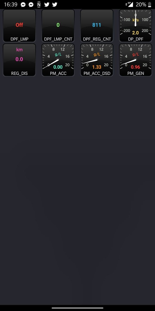

  9. Nič, zdaj je na meni da spremljam preko forscana in če se ne izboljša gremo naprej odkrivati vzroke.

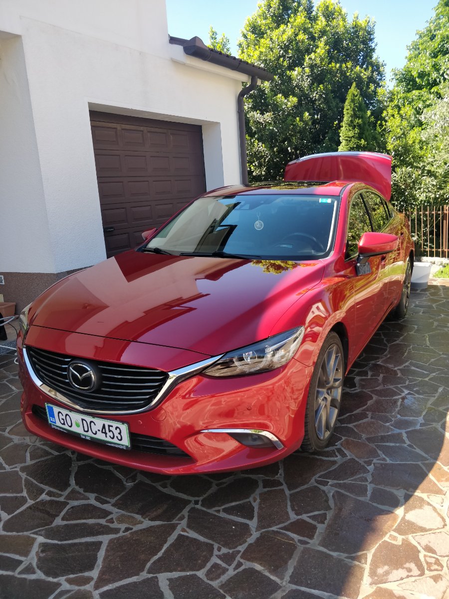

  14. En dan se zapeljem do njih da povprašam, še prej bom pa ERG spucal, mogoče je to krivo.
